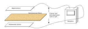

    Провел простейший эксперимент по созданию аналога батареи Карпена..
    Подготовка к нему заняла некоторое время для поиска аналогов (информация практически отсутствует), выбора наиболее оптимальных веществ и материалов для эксперимента.
    Получилось, что на первичном этапе наиболее оптимальным веществами для электродов являются медь и алюминий, электролитом – концентрированная уксусная кислота.
    Преимущества:
    - доступность (для алюминия = пищевая фольга, банки из под пива, напитков / для меди = широкое распространение медных изделий, медь широко используется при прокладки трасс кондиционеров, покрытия крыш медными листами, в электропроводке - шины, провода…, медная фольга чуть менее доступна),
    уксусная кислота (эссенция) еще пока присутствует в широкой продаже (законодательством отнесена к прекурсорам-веществам, которые могут участвовать в процессе получения наркотических веществ).
    - довольно низкие цены для составляющих
    - химическая (коррозийная) стойкость для составляющих (медь и алюминий при нормальных условиях не реагируют с уксусной кислотой, для уменьшения коррозии требуется удаление из электролита растворенного кислорода, то есть герметизации рабочего объема)
    - максимальное разнесение используемых металлов между собой в электрохимическом ряду напряжений металлов
    С учетом определенных трудностей с приобретением медной фольги, была - куплена одностороння стеклотекстолитовая плата с медной фольгой (в радиомагазине), размер 15х10 см, которая послужила первым электродом.
    Из пищевой фольги (фольга пищевая «Саянская», толщина 11 мкм) был вырезан второй электрод 15х10 см.
    В пластиковую емкость уложен алюминиевый электрод, на него фильтровальная бумага (диэлектрический разделитель), сверху стеклотекстолит с медной фольгой (сторона с фольгой направлена к алюминию). Конструкция заливалась электролитом с полным погружением электродов в жидкость. Контакт с электродами – радиотехническими «крокодилами». Измерение тока и напряжения - на два китайских мультиметра (определенная погрешность в их показаниях выявлена при проверке цифр расчетом).

    Выявлена характерная закономерность – после погружения электродов в электролит (или восстановления токовой цепи), происходит медленное увеличение тока в нагрузке, до максимального значения для данного электролита и включенной нагрузки. После установления максимального тока, покачивание электролита приводит к кратковременному увеличению тока и быстрому его снижению до какого то установившегося значения, после прекращения покачивания происходит медленный возврат к максимальному току (очень четко выражено при малых сопротивлениях нагрузки). Короткое замыкание электродов (проводом между электродами) на длительный период (3-5 сек), после снятия КЗ – рывком увеличивает ток в нагрузке до максимальных значений и его последующего уменьшения до рабочего. Эти эффекты скорее всего связаны с формированием двойного электрического слоя возле электродов.
    Не продолжительное наблюдение за алюминиевым и медным электродами погруженными в уксусную кислоту не выявило химических реакций между составляющими ячейки. При максимальном рабочем токе одновременное вынимание 2-х электродов из электролита, уменьшает рабочий ток пропорционально примерной площади погруженных в электролит электродов.
    Рабочее напряжение в 0,3-0,5в - позволяют запитывать преобразователи напряжения (например «вампирчик»), дающие на выходе стандартные напряжения для электронных устройств.
    Путь увеличения рабочего тока – увеличение рабочих площадей электродов. Увеличение мощности батареи – увеличение площади электродов, подбор пар металл-металл, подбор электролита.
    При использовании в качестве рабочих электродов – фольги металлов (медь, алюминий) толщиной 10-50 мкм (0,01-0,05 мм) и диэлектрического разделителя устойчивого к уксусной кислоте (стеклоткань, укрывной материал, бумага…) толщиной 100 мкм, можно ожидать толщину одного рабочего слоя в 250 мкм (0,25 мм). При заполнении чередующими слоями условной пластиковой кюветы размером с пачку бумаги А4 (210×297 мм, высота примерно 50 мм), аппроксимируя данные из опыта, можно для такой кюветы ожидать рабочий ток примерно в 0,8А при напряжении 0,3-0,5в (0,2-0,4Вт). Не очень много без оптимизации, но даже из такой батареи можно сделать в вертикальном корпусе-цилиндре «вечную свечку» на светодиоде (заявленное время работы у многих светодиодов – 50 000 часов). Планирую в какое то разумное время приобрести отдельно медную фольгу (алюминиевая фольга и уксус уже есть) и собрать для длительного наблюдения рабочую батарею с большим количеством слоев (скорее всего в стеклянной герметичной банке или в пластиковых сантехнических трубах). Дополнительный путь увеличения тока - опробывание электродов со значительным количеством пор: активированный уголь в чушках (полученный обжигом деревянных чурок с минимальным доступом воздуха), пористые металлы (пористый свинец из аккумуляторов...).

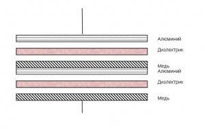

    210*300 = 8! Ваших пластин в одном слое. 2*2 даст нужный размер *2 = две стороны, т.к. сейчас у Вас работал один слой у стеклотекстолита, а будет у фольги два слоя...
    50/0,25 * 8 = 1600 Ваших пластинок.
    То есть 1600 * 3мА =0,003 * 1600 = 4,8 то есть 5! ампер!
    То есть как минимум 2,5ватт непрерывной мощности...
    То есть 2,5ватт *час :smile3: Всего сотня таких устройств полностью решит энергоснабжение средней квартиры.

    Далее прикреплена схема измерения максимального тока от элемента (0в при 3,1 мА).
    Так же приведена схема с максимальным полезным током (напряжение на нагрузке 0,3в, ток 1,1 мА).
    Отсутствие наглядных материалов при изложении материала скорее всего послужили отправной точкой для незначительной неточности в Ваших расчетах (Вы взяли в расчет рабочий ток 3 мА, что соответствовало режиму короткого замыкания, т.е. 0в на нагрузке). По предварительным прикидкам получался примерно оптимальный рабочий режим для тестового конструктива - 0,3в при 1,1мА.
    Спасибо за уточнение по объединению слоев. Первоначально виделась конструкция (как наиболее простая на этапе экспериментов)- схема прикреплена к сообщению.

    Провел более длительные наблюдения в составе: медная фольга (на текстолите) + алюминиевая пищевая фольга + уксусная эссенция (разделительный диэлектрик – писчая бумага). Специальные меры по герметизации рабочего объема не предпринимались. Первоначальный ток (ток через нагрузочное сопротивление) в течение суток упал с 0,8 мА до 0,25 мА. При покачивании кюветы с составляющими, ток восстанавливается от 0,25 мА до 1-1,5 мА и в течение короткого времени (несколько минут) возвращается к 0,25 мА. Визуально на просвет на алюминиевой фольге просматриваются сквозные отверстия диаметром 0,5-1 мм. При этом медная фольга не подверглась разрушению или окислению (визуальный осмотр). Погружение только одной алюминиевой пищевой фольги в уксусную эссенцию на сутки – привело к аналогичным результатам (видимые сквозные отверстия примерно таких же размеров). Можно предположить, что в выходном токе получившейся батареи присутствует ток обусловленный окислительными процессами. Напрашивается логический вывод о экспериментах с металлами высокой чистоты (алюминиевая пищевая фольга по ГОСТ содержит 95-98 % алюминия, остальное примеси) или благородных металлов (сусальное золото…). Короткий опыт с золотым кольцом (примерная площадь поверхности 1 см.кв, проба не известна) и медной фольгой 15х10 см на текстолите показал 0,15 В и 20-30 мкА в режиме короткого замыкания. По описаниям у действующей батареии Карпена использовались золото, платина и серная кислота высокой чистоты. Серная кислота является сильной окислительной кислотой с высокой степенью диссоциации.
