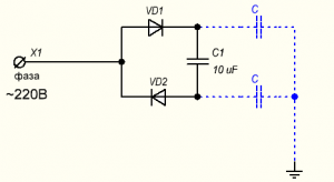

    Можно провести простой эксперимент: 2 диода, конденсатор и провод в фазу розетки. Конденсатор будет заряжаться через емкости (воздух) и землю. Заряжается где-то до 15 В за несколько минут. Если поднести руку к заряжающемуся конденсатору (не касаясь его), то заряд пойдет быстрее, потому что емкость увеличилась и сопротивление цепи упало.

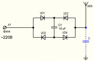

    Если собрать мостовую схему с "антенной" (кусок железа присоединить к схеме), то заряд до тех же 15 В ускорится с нескольких минут до нескольких секунд:
    Воздух, наше тело, земля - вот вам второй проводник для тока. Обычного, не позитронного.

    Схема с мостом толковая, это вы хорошо подсказали, как нужно делать заземление))))
