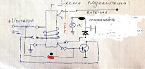

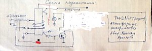

  11. схему почти правильно поняли базу я имел в виду транзистора она идёт к одному из концов именно с этой стороны провода который намотан 1 мм в изоляции а коллектор транзистора идёт по схеме на индуктор а второй на плюс я думал вы знаете эту схему поэтому не загружал вас ну раз разобрались с этим вопросом вернусь к тому что я писал такой метод намотки и соединения я придумал и проверил для замены большой и не надёжной схемы всем известной гранаты провод от антенны идёт на верхний конец гранаты а нижний идёт на лампу а второй конец от лампы на землю использовать надо только по одному проводу от каждой катушки при любом подключении вторых их концов начинается падение выхода а так все подключения как у авторов токовую к индуктору как они называют который наматывается на гранате а высокое которое получается на свободном конце внутренней катушки намотанной 0.8 мм проводом можно подавать либо на антенну которая у них располагается над индуктором над гранатой либо намотать под гранатой ещё одну катушку такую же только в противоположную сторону намоткой то же проводом 0.8 мм и длиной 50 см у меня намотана на диаметре 50 мм трубе из картона и на неё намотал гранату и индуктор в три слоя я такую конструкцию придумал что бы испытать свою переделанную схему Бедини в ней я использую постоянный магнит и он здорово усиливает я собрал две схемы на одной намотаны провода на постоянном магните ферритовым от динамика а на другой на маленьком который находится в головке от видио магнитофона к ней я прикладываю магнит ферритовый круглый ребром и то же сильно усиливает пока не проверял испытываю простую схему она у меня с защитами но слабая а то при разных испытаниях летят транзисторы главное что работает и усиливает принятое антенной электричество вот что главное пока хочу добиться самого малого потребления тока от питания добавляю ещё одну катушку во внутрь той первой и тоже намотанной в против часовой стрелке тоже 0. 8 мм только естественно меньшим диаметром что бы входила в неё я хочу что бы вы поняли главное что можно таким образом усилить принятую антенной электричество и не качать сложной схемой где постоянно всё сгорает и сложно настраивать тут только катушки и всё сгорать не чему поймите суть может кто и лучше чего то посоветует если захотите мою схему Бедини могу рассказать такого нет ни у кого на отдельной катушке Тесла испытывал всё и все варианты рабочие а на этой пока нет слишком много вариантов в голову лезет хочу все проверить а потом эти варианты все работают но какая сильнее будет напишу или хотите помогите тоже идите параллельным курсом может что дельное у вас лучше получится главное путь правильный все варианты рабочие есть и другие схемы тоже сильно усиливают и тоже новые таких нет ни у кого захотите вышлю там другой принцип работы могу объяснить подробно может тот захотите их много главное поймите как работает а тот тут не правильно нарисовал куда подключается лампа и антенна значит не понял смысла если опять не понятно напишите по моему по таким рисункам гораздо сложнее понять труба и концы торчат иди пойми кто и от куда я то понял потому что знаю всю схему а вот как остальные не знаю
  12. если вас интересует такая схема я могу написать такой нет ни у кого поэтому могу объяснить принцип работы и варианты

    Аркадий, так?
  15. PavloNet
    PavloNet Чатланин
    Вариант подключения или так? Получается - качер Бровина.

    Аркадий, почему Вам просто и элементарно не нарисовать схему? Зачем писать 1000 слов? Вы видите, что Ваши слова трактуют по разному?
    Как Вы думаете, зачем в мире придумали принципиальные электрические схемы?

    Катушка намотанная на трубе 50 мм длиной 50 см - будет иметь резонанс собственный около 1.5 мгц
    Частота очень высокая для нагрузки. Без конденсаторов работать не будет. Схему - изменять.
  18. PavelK
    PavelK Помощник Папы Кыр
    частота будет повыше... но это без учета диэлектрической проницаемости картона, а так-же толщины каркаса.
    Но суть сейчас в другом! В правильной утилизации "халявы" не задушив самого процесса. Именно поэтому Аркадий и сделал двойным проводом (аля Мишин, только не соединил начало первого с концом второго 1мм проводов). Фактически в его катушке съема только фаза, а ноль в земле.. Если говорить очень упрощенно.

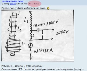

    Вот как альтернативный вариант, который кое-где еще есть в интернете:

  19. PavloNet
    PavloNet Чатланин
    Антенна поднятая на определенную высоту на ВЧ токах становится уединенным конденсатором и взаимодействует с землей. Соответственно совместно с обмоткой 1мм -становиться параллельным контуром. Избавиться от реакции на подключение к нему нагрузки - не получится.
    Весь вопрос и надежда на атмосферное электричество. Если оно будет давать прибавку - тогда можно работать дальше. Весь процесс можно сравнить как приманка для электронов.
    Проверить это просто. Если приманка эффективна - то наверное если включить ее во время грозы - обязательно рядом должен произойти разряд молнии. Дело - опасное. Но для проверки интересное. Можно замерить насколько больше станет V на конденсаторе при подключении к схеме антенны и.т.д.

  20. PavloNet
    PavloNet Чатланин
    Этот вариант будет работать если правильно рассчитать длину катушки и будет подаваться импульсно напряжение 2000v По реализации он просто "дубовый". Может понадобятся еще доработки.
