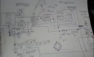

    Скажите. А есть готовая плата по видео где настройка происходит с теном.
    Плата в которой совмещена накачка горшка с Теслой.
    По этой схеме:

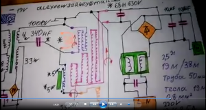

    Хотелось бы обратить внимание и PROSTа. Вот так запитывается "ГРАНАТА" у Руслана. 5.png
    А у Алексеева она вообще не питается. 4.png . И еще. Выкиньте Вы ir2110. Они горят вёдрами. Очень неудачная мик-ра. Лучше две тс4420 (своя на верхний ключ, своя на нижний). Правда тут есть и свой минус. На каждую нужно свое (отдельное) питание, и ещё лучше двухполярное ( +12 в = земля = -3в).
