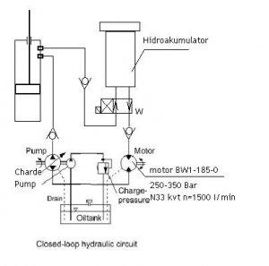

    на етой картинке что гия дал болгарину я вижу такой расклад работы насос качает масло распред закрыт накачевает цилиндр шток уходит и откривает распред масло импульсом уходит через ресивер можно иначе назвать и к гидро мотору зачем нужен ресивер он сглажевает импульс чтобы ничево неполомало мгу сказать по опыту на тракторе мтз80 еть распределитель часть корпуса альюминька так вот если отрегулировать дросель на большое давление при его срабатывания корпус разламливает как бумагу хотя полость связана с гидро баком и давение сразу стекает в бак получаетса как гидро волна ну а нацилиндре может стаит пружина но мощная или доргаит какой ексцентрик распред может работать електрически или механически зачем нужен ещё один насос я никак немог понять но когда получилась что он работает импульсами и вролике слышно как работает трескатной насос нагнетает масло между мотором и насосом чтобы лучше насыситьмаслом насос и погасить колебания гидравлика импульсы нелюбит требут сверх прочность идержит не очень бальшое давление там показана дросель на насосе имоторе тоже должны быть дроселья без защиты никак а то будет всё ломать както так

    Завтра если здоровье позволит вернусь к первой схеме

    Fanni Антитентурианец

    Забыл вчера сказать ; при работе клапанов во втором рессвере ,давление выше на пол атмосферы,чем в первом С Уважением..

    попробуй гидро цилиндром тока подобрать по обёму подобери а вдругую полость загани газ азот и можна варировать давлением чтобы получить самый большой импульс ресивер тоже подбиратьпробуй чтобы импульс савсем непогасить я так думаю литраж производимого насосом тоже влияет я тоже собираюс попробовать друг обещал с насосами помочь если достану то точьно буду делать но помочьней извиняюсь если помешал удачи

    Александр, прежде всего нужно согласовать паспортные характеристики по рабочим давлениям и мощности (производительности) насоса и мотора. Учитывая что мотор должен иметь запас по мощности в несколько раз.
    Вы зазря сразу начали с установки двигателя. Вначале просто надо произвести измерения давлений и расходов при истечении в рабочем режиме через регулируемый дроссель (вентиль) вместо гидромотора. Не спешите получать вращения- они от Вас никуда не убегут . Всему свое время.
    Получив расходные характеристики, Вы спокойно сможете подобрать подходящий двигатель, и тогда у Вас не будет проблем с превышением давления на насосе. Ведь это все необратимые потери. И еще какие!
    И еще обратите внимание: В Вашей схеме используется энергия потока после клапана (путем эжектирования). Но никак не используется энергия гидроудара на участке до клапана. А это неиспользованные возможности (читай- те же потери).
    Так что из сего изделия еще есть что выжимать...

    Миша,спокойно обдумав ,уже много косяков нашел.Установку не разбираю ,буду устранять,самое главное,что на выходе установки давление выше чем после первого рессивера,то есть эффект есть,Да забыл сказать ,закольцевать выход г.мотора и вход насоса не получается ,т.к.выход мотора меньше ,чем вход насоса.Скорее из за клапана в моторе.работать он начинает с 3 атмосфер.А ето время насосы где то надо брать жидкость.в общем разбор полета продолжается.С Уважением...

    Я имел ввиду не прямое соединение вход- выход, а участок от первого ресивера до клапана. После закрывания клапана на этом участке пойдет обратная ударная волна с огромным давлением за фронтом. Это давление нужно использовать, пока оно не рассеялось в первом ресивере.

    Кроме необратимых потерь на сброс, насос и двигатель очень скоро постигнет участь разбитых клапанов.
    И насос, и мотор надо оградить от ударных нагрузок ПРОТОЧНЫМИ ресиверами. А пульсации и гидроудары с эжекцией организовать между ресиверами. Там же их и ловить, направляя в ресивер перед мотором.

    Миш,набросай схемму,а то башка уже не варит.С Уважением....
