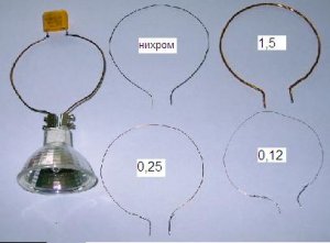

    Скин эффект - чем ток высокочастотнее тем проникновение его в структуру проводника по которому он течёт - меньше.
    Ну, а чтобы в этом убедиться - собирайте ...к примеру... волновой трансформатор( в простонародье - транс Тесла) и снимайте энергию с него индуктором с разным диаметром провода.
    В прищепке :
    все петли энергетически равные/для мощности накачки около10 ватт на частоте около1мгц/ кроме петли из нихрома. Журналюги трепятся про передачу энергии по "тонкому вольфрамовому проводу" ...есть повод ткнуть их "мордой в грязь"...:wink3: ( на самом деле природа эффектов различна...но кому это нах надо?? )

    Ток постоянный(из батарейки, аккумулятора или выпрямленный из розетки) течёт по всему сечению проводника. Поэтому от сечения проводника зависит мощность (энергия) которую можно подключить через такой провод.
    К примеру , - электросварка бытовая имеет мощность при варке тройкой примерно 2,5-3квт. Такую мощщу можно подключить к проводам сечения 2,5кв/мм. Это такой провод немного утолщённый чем для обычной электропроводки.
    Если воткнуть такую сварку в обычную электропроводку то ввиду малого сечения провода (около1,5кв/мм) то провод будет разогреваться и возможно оплавление изоляции и замыкание, а если не будет автомата защиты или провод вспыхнет то будет пожар. А если проводка сделана закрытой в стенке гипсокартоновой то сам аллах знает чем это кончится, потому, что потушить огонь из ведра с водой неполучится.
    Теперь по энергии высокочастотной(ВЧ) . Такая энергия НЕтечёт по всему сечению проводника, а течёт по поверхности проводника - по тонкому поверхностному слою. И чем энергия ВЧ высокочастотнее(грубо от 10килогерz и ваше) тем менее она проникает в середину проводника - всё более уходит в верхний слой проводника. Внутренность проводника не работает, Поэтому контура мощных передатчиков покрывают серебром(серебро ещё более лучший материал для тока ,но дорогой )
    На фотке я указал , что самый тонкий индуктор из провода диаметром 0,12 спокойно не греясь пропускает мощность около 10 ватт, Но в условиях когда через такой проводок попытаться пропустить ток постоянный или от розетки(50 герц) то такое малое сечение не позволит передать такую энергию /проводок либо сгорит либо будет работать с очень большими потерями- как радиотехническое сопротивление/.
    Тоесть плотность тока ВЧ высока на поверхности проводника, и получается, что площадь сечения , по пропусканию такого тока в поверхностном слое толщиной в несколько микрон, больше чем сечение собственно самого проводника для обычного постоянного или с низкой частотой тока.
    Провода используются либо из меди либо из алюминия потому, что сравнительно дёшево . Свободных носителей в них(электронов) по максимуму , а вот в нихроме или константане или вольфрами или железном...таких свободных носителей мало и поэтому они плохо подвержаны скин-эффекту,,,тоесть , - для высокочастотной проводки не годятся и в обычной проводке также будут работать плохо....а вот когда работает волна...(ну это уже другая песня...тама вам надо будет не только читать ,но и чтото собирать ручками чтобы понять лучше).
    :wink3:
