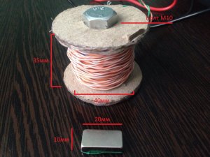

    Добрый день! Катушка из 1500 витков и металлическим сердечником (см. фото ниже) при проведении вдоль неё неодимовым магнитом (см. то же фото) вырабатывает лишь 0,05V и 2.5mA. Смотрю видео Игоря Белецкого про генераторы. Его малюсенький заводской электродвигатель (примерно такого же размера, как и моя катушка) вырабатывает до 5V при одном обороте ротора указательным пальцем.
    ПОЧЕМУ ТАКАЯ РАЗНИЦА В ПОКАЗАТЕЛЯХ? ЧТО СДЕЛАТЬ ДЛЯ УВЕЛИЧЕНИЯ МОЩНОСТИ ГЕНЕРАТОРА?

    Шутите? Очень рекомендую сравнить магнитный поток пронизывающий провод. Да и болт? Наверно понятие электротехнической стали вам не ведомо. Все вас интересующие ответы есть в соответствующей литературе.

    Поняяяятно! То есть магнитное поле от такого магнита слишком мало, чтобы пронизать всю катушку! Надо магнит больше? И не цельный болт, а склеенную из нескольких частей сердцевину?
