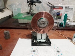

  11. Kolya_2
    Kolya_2 Пацак
    Вчера проверил балансировку

  13. Kolya_2
    Kolya_2 Пацак
    На днях наклею крошку, потом окончательная балансировка.

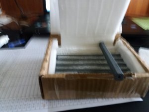

  15. Kolya_2
    Kolya_2 Пацак
    У кого какой опыт резки феррита????
    Надфиль, болгарка, токарный, ножовка, это всё опробовано.

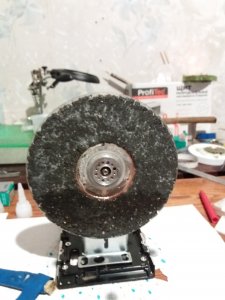

  20. Kolya_2
    Kolya_2 Пацак
    Вчера наклеил одну сторону, и от балансировал
