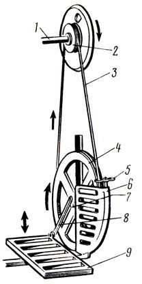

    рисовать сам слабо могу :smile3: - но вот примерная картинка
    только, как бы расположить её вертикально...
    нижняя опора конструкции толкает вверх типа поршня - который приводит в движение колесо(вероятнее всего, маховичное - чтобы равномернее работало) - а уже с него через шкивы подключить движок, вернее генератор...
    ЗЫ - а может поискать типа ножного привода от швейной машинки? :smile3:

    Кривошипно - шатунный механизм не подойдет. Обратной связи связи между маховиком и рачагом (станиной) быть не должно.

    Именно так, кривошипно - шатунный механизм подразумевает одинаковый ход (ползуна поршня и т.д.) в нашем случае амплитуды конца рычага. Если амплитуда будет больше или меньше этой фиксированной величины (особенно меньше), все, кирдык, система пойдет вразнос. Т.е. чисто технически конечно можно синхронизировать все это дело (датчики положения релюхи и т.д.) и опять же при условии жестко постоянной нагрузки, но ИМХО нафиг это нужно.
    Нужно сделать так, что бы нагрузка не влияла на частоту а на амплитуду пусть влияет, резонансу это пофиг.
    Схема такой конструкции есть. Адаптирую под Ваш дирижабль и к выходным выложу.
    Я конечно временно утраченного Вашего поста не видел, но непойму, как тут может вообще получится без резонанса? Станина Кулибина это не доска и не пружина и при его условиях собственными колебаниями станины ИМХО можно принебречь, т.е. вынужденные колебания (маятник) = собственные колебания = полюбому резонанс.
