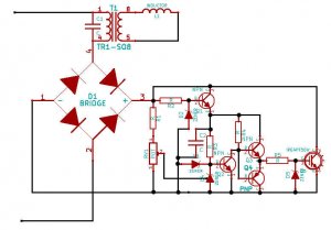

    На ферите там скважность задается, в итоге энергия контура сохраняется внутри контура. Так можно и на 50Гц сделать если применить что то вроде димера, но обычные димеры не подходят, я уже пробовал. Можно спаять свою версию димера на мощном транзисторе. Продумать схему и применить. Она не сложная. Принцип отсечки sinusoyda.jpg

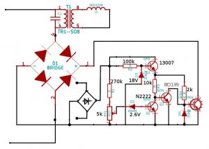

    В качестве схемы я вижу такую. Набросал по быстрому поэтому номиналы не указывал пока. Сначало нужно отработать. В кратце - Q1 в связке с D2 это стабилизатор напряжения для управляющей схемы, D4 - это TL431 который должен выполнять роль компаратора и собственно формировать скважность, Q2 - для инвертирования сигнала.
    RV1 - подстройка скважности
    Мощный транзистор Q5 замыкает цепь. Трансформатор подклюен по переменной линии, а на постоянной управляющая схема.
    Это все предварительно и требует допилинга

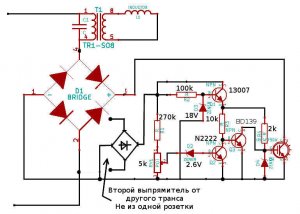

    my-dimer2.jpg Димер для скважности уже разработан. Упростил схему и отказался от двух транзисторов, TL431 заменен на обычный транзистор со стабилитроном на 2,6V . Оказалось что TL431 не подходит в такой сборке. Вот такая схемка, ничего сложного. Думаю каждый спаяет Посмотреть вложение 14720

    Кстати второй выпримитель можно цеплять только через развязочный трансформатор. Тоесть это не из одной розетки. Можно и понижающий транс использовать но тогда пересчитать номиналы. Чтобы обойтись без второго транса нужна другая схема или через оптопару
  15. Lev-sky
    Lev-sky Пацак
    Переделал схему под питание от понижающего транса на 14В, R1=20k, R2=2k, поставил силовик IRFP360

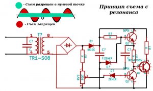

    А пока следующая теория как снимать с резонанса с любого транса - это снимать в нулевой точке с накопительного конденсатора. Сам конденсатор резонансу не мешает, поскольку он реактивен, но снимать с него можно только в нулевой точке графика, таким образом мы имеем энергию и не мешаем резонансу. Это моя идея но еще требует проверки

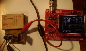

    Всем привет. Меня давно тут небыло, так как я свои опыты ставил и по съему с резонанса и кое-акие другие методы халяви..Увы и ах.. Пришел к выводу, что не поиметь с трансов ниче, более того, что влупили ( по энергии). Но есть интересные опыты с двумя моторчиками со щетками из пружинной стали ( и именно с такими а не с графитовыми) Моторчики на 7,5 в. Стояли гдето в японских принтерах. На валу шнек с передачей на шестеренки. Если поставить два мотора опозитно и соединить валы с помощью того же шнека, и поставить под 90 град. их щётки, и соединить последовательно, то ... интересные вещи получаются. На осцилке наблюдал резкий импульс вниз на вершине синусоиды и последующий подъём с низа до точки, где макс. тока должен быть на 1\2 синусоиды. И самое интересное, что ...два ПОСЛЕДОВАТЕЛЬНО соединенных двигла , каждый из которых на 7,5 в номинального напряжения, начинают работать уже при ..... 0,9 ВОЛЬТА!!! Всё все поняли? Я много думал, почему... и пришел к выводу, что та ГЕНЕРАТОРНАЯ ЭДС , которая возникает после резкого провала , УБИВАЕТ часть противо ЭДСа, которое возникает на спадающем участке синуса...А так как ТОК в том районе достигает максимума ( и , следовательно макс. магнитной энергии) то... нам нужно меньшее кол-во энергии, чтоб провернуть ротор...Фактически, моторы есть трансформаторы, только они трансформируют эл. энергию в механическую.
