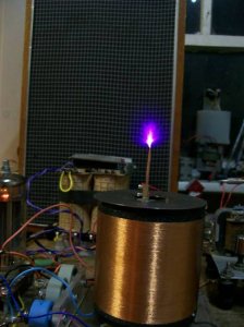

    Катушка тесла, накачка контура от источника напряжения 600В, система находится в резонансе.
    Как думаете, с чем связано столь сильное возрастание амплитуды колебаний во вторичном контуре?

    А можно схемку вашего девайса?
    Я лично нахожу два объяснение, если вторичную катушку рассматривать как у Бедини (обратный ход), либо качер как ёмкость, то тогда всплеск по фронту.
    Я когда-то одного электронщика мучал шим-контроллером по электролизёры. Так вот из-за драйвера и высокой частоты у меня на ключе по фронту шёл всплеск напряжения, этот фронт палил ключи. Поэтому меандр от генератора по фронту пришлось сглаживать дабы не убивать ключи.
    Резкий фронт включения ёмкости даёт такой же эффект как и резкое отключения индуктивности.
    Наверное поэтому Бедини говорил, что Тесла проявлял интерес не к постоянному току и не переменному, а к постоянному пульсирующему. Т.е. интерес появился у Теслы к импульсам тогда, когда он работал у Эдисона наблюдая резкое включение и выключение установок.

    vakyym
    А почему вы называете "вторичку" контуром?? и почему -/сильное возрастание/ ?
    Вообще - вторичка ничем не нагружена - её нагрузка только диэлектрическая проницаемость воздуха , потому будет идти , типа, "вразнос" пока собственные утечки позволяют и мощщи на потери у источника хватает...
    На вашей фотке напруга около 50000в...попробуйте прислонить к верху катушки(к обмотке) лампочку накаливания /220в ватт не менее 25/ - должен засветиться газ внутри лампы(бледноголубое свечение)

    Искры кроме разряда на терминале больше ни где нет, катушка выполнена на лампе по автогенераторной схеме.
    А вторичный контур называю контуром, потому-что вторичная катушка обладает как собственной индуктивностью так и собственной межвитковой емкостью, которые вместе образуют колебетельный контур.
    Лампочки позажигать это всегда пожалуйста :smile3:

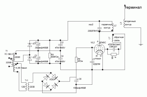

    Схемку всё же скинте. как я пониаю ТС 180 или 270 можно найти. 6п45 то же.
    Сейчас качер на 24 Вольта. Хочется что-то помщней.

    А схемка будет?

    ага, набросал схемку.
    поправил схему , в цепь смещения, по второй сетке нужно вставить сопротивление

    Это из строчной развёртки телевизора штоле лампа? А как расположены обмотки накачки и ОС?
  12. vakyym
    vakyym Антитентурианец
    Лампа да, из строчной развертки.
    обмотка первичного контура и ОС располагаем друг над другом на одной оси.
    вторичку либо внутри первички и вторички либо снаружи. расположение катушек можно посмотреть на многих конструкциях Тр-в Тесла.
