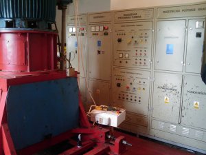

  20. transtim
    transtim Антитентурианец
    Не хотите рассмотреть еще один практический пример?
    На прикрепленной фотографии (рабочее помещение ГЭС) в нижнем правом углу на шкафах надпись "КОНДЕНСАТОРЫ".
    схема установки такова: Генератор, 15м провода, БСК (индивидуальная, с контроллером, поскольку мощность генератора изменяется в зависимости от мощности водяного потока), счетчик (считающий сколько ГЭС отдает в систему), трансформатор, линия.
    Как по вашему, господа, что делает тут БСК? Для чего она стоит? Какое воздействие оказывает на участки цепи: "генератор-счетчик", "генератор-трансформатор", "генератор-линия"? Есть ли по-вашему разница будет установлена БСК непосредственно на клеммах генератора или в 15м от него?
    Может ли БСК (КРМ) на участке цепи "генератор-счетчик" снизить силу тока? Что по-вашему должно произойти, если на участке цепи "генератор-счетчик" произойдет снижение силы тока в 2 раза (ну скажем, с точки зрения банального закона Ома)? Если предположить, что от данной ГЭС линия запитывает одного крупного потребителя, находящегося примерно в 5-7 км от нее, то надо ли на этом потребителе ставить КРМ (БСК) и если надо, то для чего?
    П.С. На белый ящик на фотке (РПЭ) внимания не обращайте. Его работу рассмотрим позже. Вопросы относятся именно к работе БСК, штатно установленных на ГЭС.
