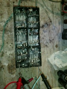

    А вот пластины формованые 3 цикла с этими сепараторами. По моему не плохо. Но может с другими и лучше будет, я не утверждаю.

    На фото -начальное около 10% формовочное состояние пластины.Она должна быть не серого-а тёмно-коричневого цвета вместе с выводами.Акум начинает формоваться после того как "закипит". И тогда и нужно правильно выбрать ток при котором процесс идёт.Это узкая область значений.При формовке "кипящий"электролит-разбрызгивается во все стороны и его можно частично вернуть накрыв кусочками полиэтилена -прогнув их в виде воронки выпуклой стороной вниз.Также при формовке кислота попадает в воздух виде мелкодисперстного тумана и здорово неприятно пахнет.Процесс формовки нужно проводить вне квартиры-лучше на улице-потому-что пары оседают на штукатурку и она будет вздуваться и осыпаться.Людям продают уже готовые изделия-и они просто не знают какое происходит отравление окружающей среды при рождении кислотного акума.Дышать этими парами тоже очень вредно-кислота будет обжигать лёгкие изнутри.Если такое произошло-то нужно сразу вдыхать пары аммиака-нашатырного спирта-чтобы нейтрализовать её.Чем быстрее-тем лучше.
    Эти белые,прилипшие к пластине кусочки сепаратора будут мешать пластине формоваться и работать.Их нужно удалить-лезвием ножа или наждачной бумагой.
    Три цикла-это уже очень много и по виду пластин формовка только началась.-режим формовки не правильный.Акум должен "кипеть" от 10-до 15 часов(электролит должен быть тёплым)-а потом разряд.Разряд делают потому-что процесс формовки прекращается .Чтобы формовка пошла в глубь пластины нужен разряд и снова формовка.
    При превышении температуры электролита происходит расформовка пластин.Акум при этом разогревается как атомный реактор и электролит фонтанами разлетается во все сторны.В результате после остывания пластины становятся серыми и деформированными.В общем вся вложенная электроэнергия в зарядку-выделяется в виде тепла.
    При малом токе зарядки акум не сформуется даже за год.У тебя похоже малый ток-3 цикла-это не мало.
