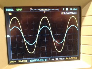

  5. 7b63am
    7b63am Пацак

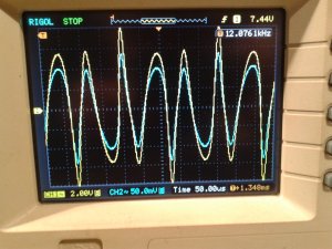

    Здравствуйте . Вот осциллограмма токов в параллельном КК . Синий луч - ток в контуре (две обмотки на боковых кернах) , желтый луч - ток в нагрузке (обмотка на среднем керне) . Уважаемый Ser1 , Вы обещали толкануть в нужном направлении , толкните меня куда нибудь , пожалуйста , а то - застрял . Как Вы считаете , такая форма тока в КК будет признаком наличия триггерного эффекта в сердечнике ? И ещё вопрос - правильно ли выбрано подключение щупов к шунтам ? Картинка получилась очень уж не похожая на обыкновенную трансформацию . С уважением .

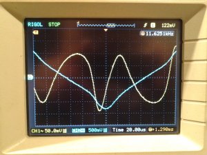

  6. 7b63am
    7b63am Пацак
    Вот ещё фото , всё тоже самое , только переброшены концы щупа на шунте нагрузки . На обоих картинках непонятно ведёт себя ток в нагрузке - он начинает расти , когда ток в контуре - падает . Может быть где то ошибаюсь ?
  7. 7b63am
    7b63am Пацак
    Здравствуйте . Удалось получить ещё одно свойство тр-ра с раздельными обмотками . Синий луч - ток в КК (обмотки на боковых кернах) ; желтый - ток во вторичке (обмотка на среднем керне . Частота тока в нагрузке выше чем частота в контуре . На втором фото - развёртка повыше , что бы были видны тонкости . Баланс вход\выход пока не радостный : по входу - 15вт , по выходу - 8вт . С уважением .
  8. Ser1
    Ser1 Чатланин
    Здравствуйте, @7b63am!
    извините - предпраздничная суета (не могу сразу лучше ответить):
    1. приведите, пожалуйста, схему эксперимента с номиналами
    2. судя по фото и осциллограммам Вы используете аттенньюатор в первом канале, но не установили его Кослабления в чувствительности Канала1 осциллографа
    3. Какова осциллограмма сигнала возбуждения и вообще: что за генератор=?

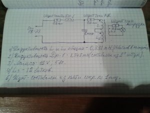

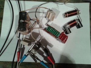

    Здравствуйте , Ser1 . С наступающим Вас Новым Годом ! Вот фото устройства и схема . По поводу аттенньюатора - он был использован в опытах только в понедельник . Потом всё было со щупами 1 к 1 . На фото 0067р выведена табличка на которой указана чувствительность канала 1 . На этой осциллограмме ток КК и ток нагрузки (ток оценивается по напряжению на шунте в 0,2 Ом ) . Синий луч - ток КК , напряжение на шунте - 1,42В ; частота 4 кГц . Желтый луч - нагрузка . На шунте - 132мВ ; частота 12кГц .

    Возбуждалось устройство генератором Г3-зз , он давал 30,4В ; частота - 4 кГц . Форма сигнала на его выходе - фото 0070р . Синий - ток (74мВ) . Желтый - напряжение 30,4В . Фото 0068р - ток и напряжение нагрузки . Синий - ток (126мВ ; частота - 12кГц) . Желтый - напряжение (7,4В) . Фото 0069р - ток и напряжение в КК . Синий - ток (1,5В) ; желтый - напряжение (33,2В) ; частота - 4 кГц . Вы Уж простите за такое длиннючее письмо ... И ни в коем разе не подумайте что я повис у Вас на шее как "гиря двухпудовая " . Если будет возможность и желание , тогда и ответите . С уважением .
  11. Ser1
    Ser1 Чатланин
    угу - похоже
    с остальным:
    1. попробуйте поменять местами запайку концов одной из катушек возбуждения в колебательном контуре (похоже, что потоки катушек напр. встречно)
    2. и мне кажется, что фото 068 показывает КК, а 069 - нагрузку (в Вашем сообщении были названы наоборот) - не может такого быть=?
    2. для режимов насыщения феррита (и получения феррорезонанса) нужны токи порядка ампер (Г3-33 не согрит=?)
    3. на передней панели осциллографа есть USB разъем для "флешки": туда можно спасать "снимки" осциллограмм как картинки (проще переносить в компьютер, изображение четче + занимает всю область картинки)
    А что вообще нужно получить в этой схеме (фото 066)=?

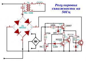

    Самый простой экономичный индукционный котел
  18. Lev-sky
    Lev-sky Пацак
    Правильный резонанс требует скважности 25%, в этом случае достигается значительная экономия - КПД почти 200%. В идеале желательно иметь свой задающий генератор частоты, но если кому то хочется все же на 50Гц, то тогда следует спаять вот такую схемку, в которой можно регулировать скважность. Без осцилографа только на музыкальный слух и интуицию обращая внимание на потребление - при увеличении скважности более 30% начинаются ненужные потери

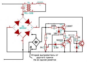

  20. Lev-sky
    Lev-sky Пацак
    Важное уточнение. Второй выпримитель можно цеплять только через развязочный трансформатор. Тоесть это не из одной розетки. Можно и понижающий транс использовать но тогда пересчитать номиналы. Чтобы обойтись без второго транса нужна другая схема или через оптопару изобретать.
    Напомню - нам нужна скважность 25% любыми путями
