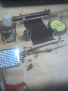

    Изготовил простой паяльный стенд. Паяльник простой ЭПСН 40/220. т.е. на 40 вт. Есть еще один на 25 вт. Жало медное. Паять буду по старинке, как учили на станции юных техников, с набором припоя на жало. Припой ПОС-60. Флюс - канифоль сосновая. Еще есть флюс ЛТИ-120. Подключил на стол переноску на 3 розетки, потому что у паяльника и у настольной лампы на прищепке короткие соединительные кабели с вилками.
    Попробовал работать паяльной станцией - не понравилось. Думаю, что возможно она кому-то нравится для работы на линии непрерывной промышленной ручной пайки. Но для работы в любительских условиях, когда есть опыт, и когда пайки мало, ее покупка не оправдана,
    а "вечным" жалом на ней пусть пользуется тот, кто собирается жить вечно...
    Быть может позже изготовлю для паяльной станции самодельное медное жало из меди или из латуни, тогда на ней будет работать удобнее.

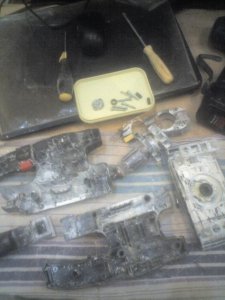

    Для продолжения изготовления катушек Мишина пришлось сначала заняться чисткой и ремонтом шлифмашинки, которую угробили строители:
  9. filin1956
    filin1956 Чатланин
    Ремонт вибрационной шлифмашинки удачно закончил. Пришлось заменить щетки на двигателе.

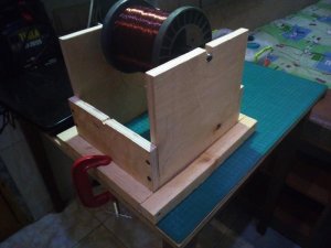

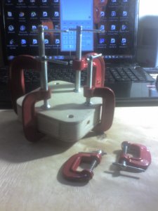

    Изготовил приспособление для намотки катушек. Таких приспособлений можно изготовить несколько штук и применять в разных вариантах по потребности. В качестве заготовок применил фанеру 14мм размером 210х210мм. Таких заготовок нужно 3шт. Одну из них распилил пополам. На фото все видно.
    В качестве катушек удобно использовать из под проволоки от сварочного полуавтомата, на рынке их всегда можно отыскать.

    Улучшил приспособление с учетом ваших замечаний. Теперь можно закрепить на столе.
