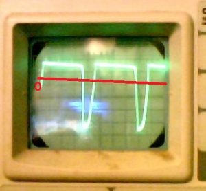

    Выкладываю доработанную схему «вечного фонарика».
    Трансформаторы намотаны на торах 16х9х7. Обмотки: базовая - 20 витков, коллекторная - 12 витков, «нагрузочная» - 60 витков провод 0,23мм. Аккумуляторы 1000мАч и 800мАч. Перед запуском схемы аккумуляторы заряжены. U1=1,277v, U2=1,242v.
    Описание работы и настройки схемы.
    Два обычных блокинга. В коллекторах транзисторов стоит по два сверхярких светодиода. Ток потребления выставлялся потенциометром на уровне 9 — 10 мА в каждой части схемы.
    Осциллограмма с «нагрузочной» обмотки. Вниз пики — основной импульс с генератора. Вверх от нулевой линии — выброс (наклон нулевой линии объясняется неправильно выставленной трубкой осциллографа). В работе схемы используется именно обратный выброс. В этом случае отсутствует дополнительная нагрузка на схему.
    Результат.
    Удалось получить стабильную зарядку одного аккумулятора. Второй аккумулятор разряжается, но гораздо медленнее, чем заряжается первый. При подстройке переменными резисторами можно получить зарядку второго и разрядку первого. То есть не удалось добиться абсолютной симметрии двух блокингов.
    Если вместо нагрузки поставить после диода кондер, то на нем около 5 вольт. Заряжается быстро.

    Интересная схемка! А результат какой? На сколько хватает АКБ?
  8. viknel
    viknel Антитентурианец
    Полностью заряженные аккумуляторы светят пока около недели. Периодически (примерно раз в два дня) меняю акк. местами. Идет постепенная общая разрядка, поскольку здесь нет СЕ, а только рекуперация энергии. Такая схема может быть применена в походах при длительном отсутствии централизованного электроснабжения.
    Можно, при повышении общего уровня напряжения, подзаряжать мобильник и другую аппаратуру.
    КПД не считал, но более 95%.
