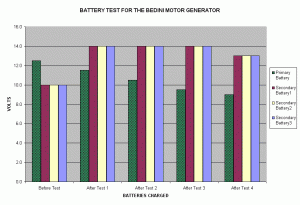

    Наткнулся на тестирование двигателей Джона Бедини очень известной и уважаемой лабораторией ТЮФ. Ее представительство есть и в России и на Украине.
    Тест проводился еще 13-го октября 2000 года.
    Как не странно (хотя с другой стороны совсем не странно) ни на одном русскоязычном форуме данной информации я не встречал.
    Для тестов использовались свинцово-кислотные гелиевые аккумулятоты 12 вольт 450 миллиампер каждый.
    Приведу один из интересных тестов. (тест 4)
    В качетсве заряжающего аккумулятора использовался аккумулятор с напряжением 9,5в.
    На зарядку было паралельно подключено три аккумулятора разряженных до 10 вольт.
    Тест начался в 2-05 вечера и был закончин в 2-40. За это время заряжаемые аккумуляторы были заряжены до напряжения 13в.
    Заряжающий аккумулятор разрядился до девяти вольт и двигатель перестал вращаться.
    Вот ключевой момент:
    Коэффициент эффективности системы зарядки равен 12
    То есть от одного полностью заряженного аккумулятора, было заряжено 12 полностью разряженных аккумуляторов.

    По графикам видно, что начальное напряжение свинцовых аккумуляторов равно 10 Вольт. Свинцовый аккумулятор при 10В уже труп, и чем дольше он находится в этом состоянии, тем хуже. Через сутки он уже может потерять половину емкости из-за сульфатации (личный опыт). Сколько они у них пробыли в таком состоянии - не известно, но думаю поболее. Таким образом, тестирование проводилось не на аккумуляторах, а фактически уже на мусоре, не имеющем емкости.
    Этим объясняется быстрое поднятие напряжения на клеммах. Это фактически как если бы мы заряжали этим двигателем китайский конденсатор с надписью на нем 1000мкФ, внутри которого реальная емкость 1мкФ. Мы думаем, что мы зарядили его до 100 Вольт и энергии в нем [1000^10-6 x 100^2]/2=5Дж, а на самом деле 0.005Дж, хотя напряжение одно и то же 100Вольт.
    Поэтому, если такое "тестирование" и было проведено, то оно некорректно - нет никаких замеров реально запасенной энергии (впрочем, как всегда).

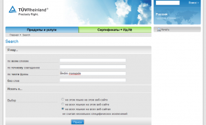

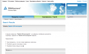

    Давайте тогда уж обратимся к первоисточникам - самой лаборатории TUV.
    Дальнейшие комментарии, думаю, излишни.

    20020130633. (2002); industry certification test report (German TUV, 2002)
    На сайте TUV приведенном вами такого сертификата действительно нет как нет ни одного другого сертификата за 2002год я имею введу не Бедини.
