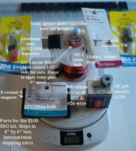

  7. SergeSV
    SergeSV Антитентурианец
    Вопрос снимается, нашел описание комплекта за 100$:
    Parts as shown in photos will be:
    MJL21194 Transistor, 8 ceramic 8 magnets (3/8 by 1 7/8 by 7/8 ceramic grade 8 magnets) (for bigger wheels we recommend 12-24 magnets), two diodes, one resistor, 1 potentiometer, one neon bulb, 2 coils of wire wound bifilar on a spool with the welding rods cut and fitted in the spool as the core.
    Above kit exclude a rotor, frame, shaft, bearings, screws, batteries, battery wires, clips, glue and tape.

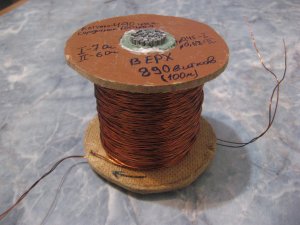

  12. SergeSV
    Здравствуйте, вот намотал катушку двойным перекрученым проводом 890витков, правосторонняя намотка (по часовой стрелке) при взгляде сверху на катушку, как рекомендует Бедини, електроды обычные диаметром 2мм, нарезал по 75мм. Поделюсь ещё своим способом намотки на видео, может кому пригодится.
    <a class="postlink" href="http://www.youtube.com/watch?v=BV3-9yYtTZ8&feature=plcp" onclick="window.open(this.href);return false;">http://www.youtube.com/watch?v=BV3-9yYtTZ8&feature=plcp</a>
