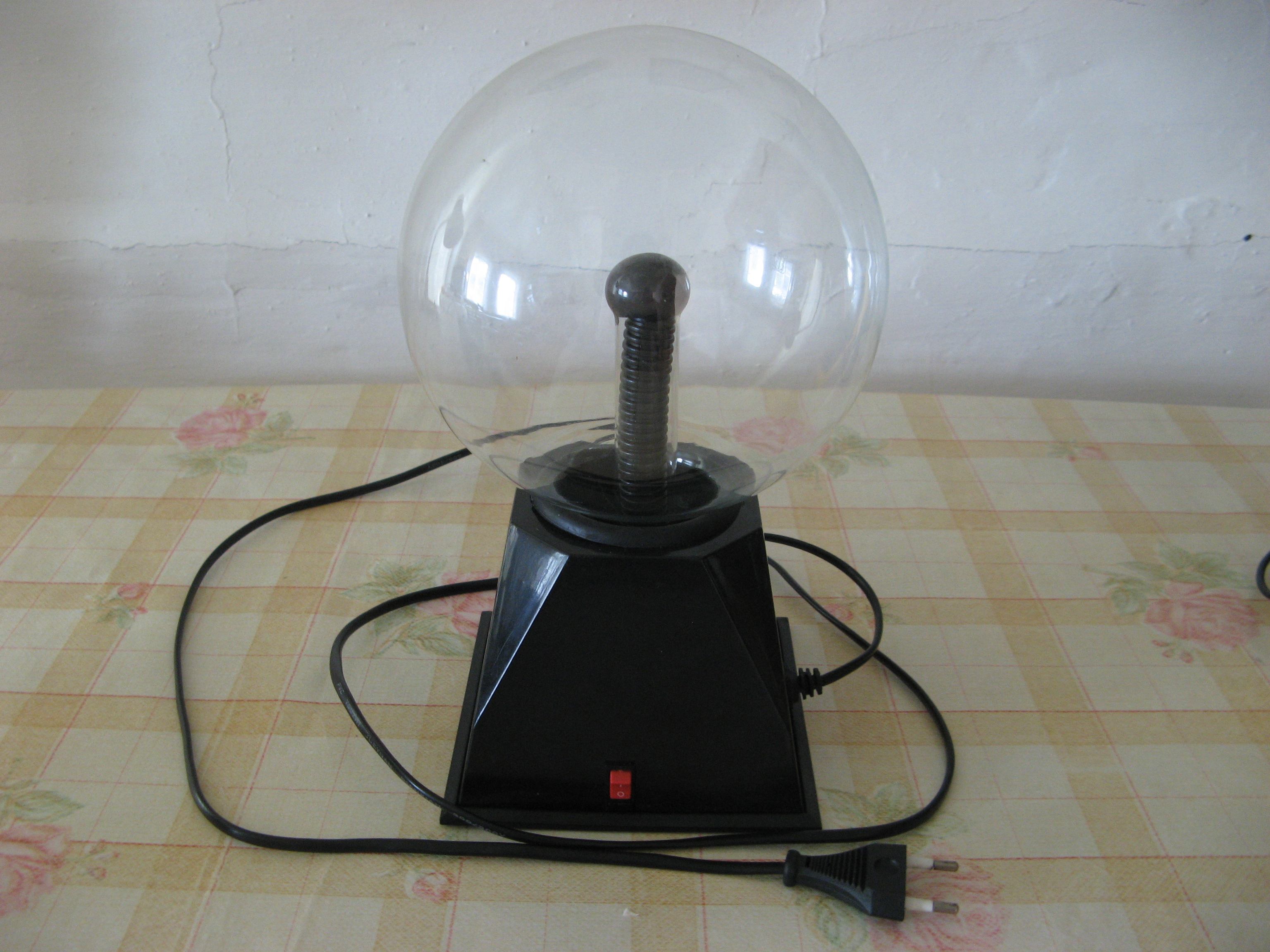

Данный опыт по зарядке конденсаторов может провести любой желающий, у кого есть плазменная лампа. Это довольно распространённая игрушка, купить которую не составит большого труда. Существуют также варианты с питанием от USB.

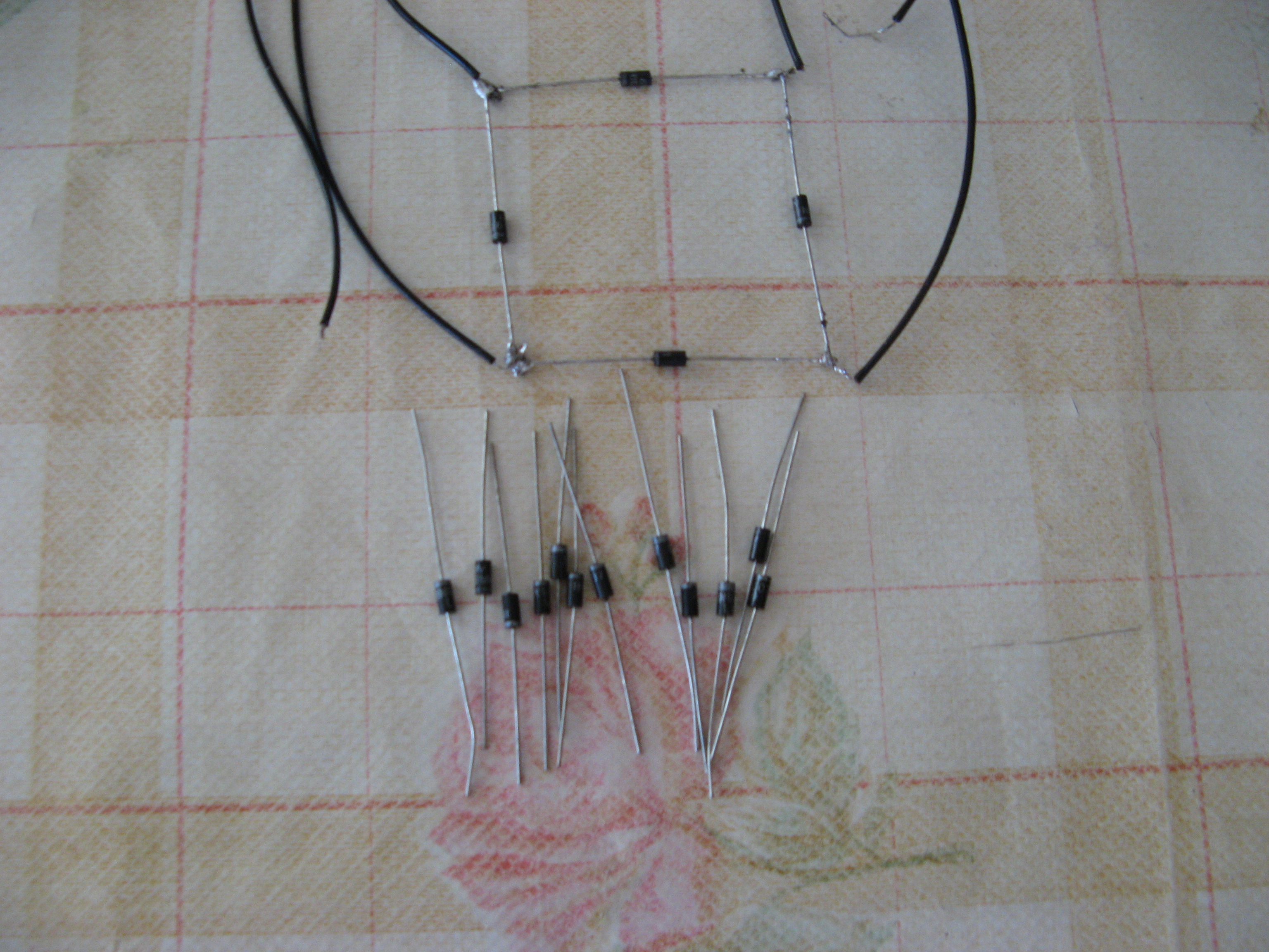

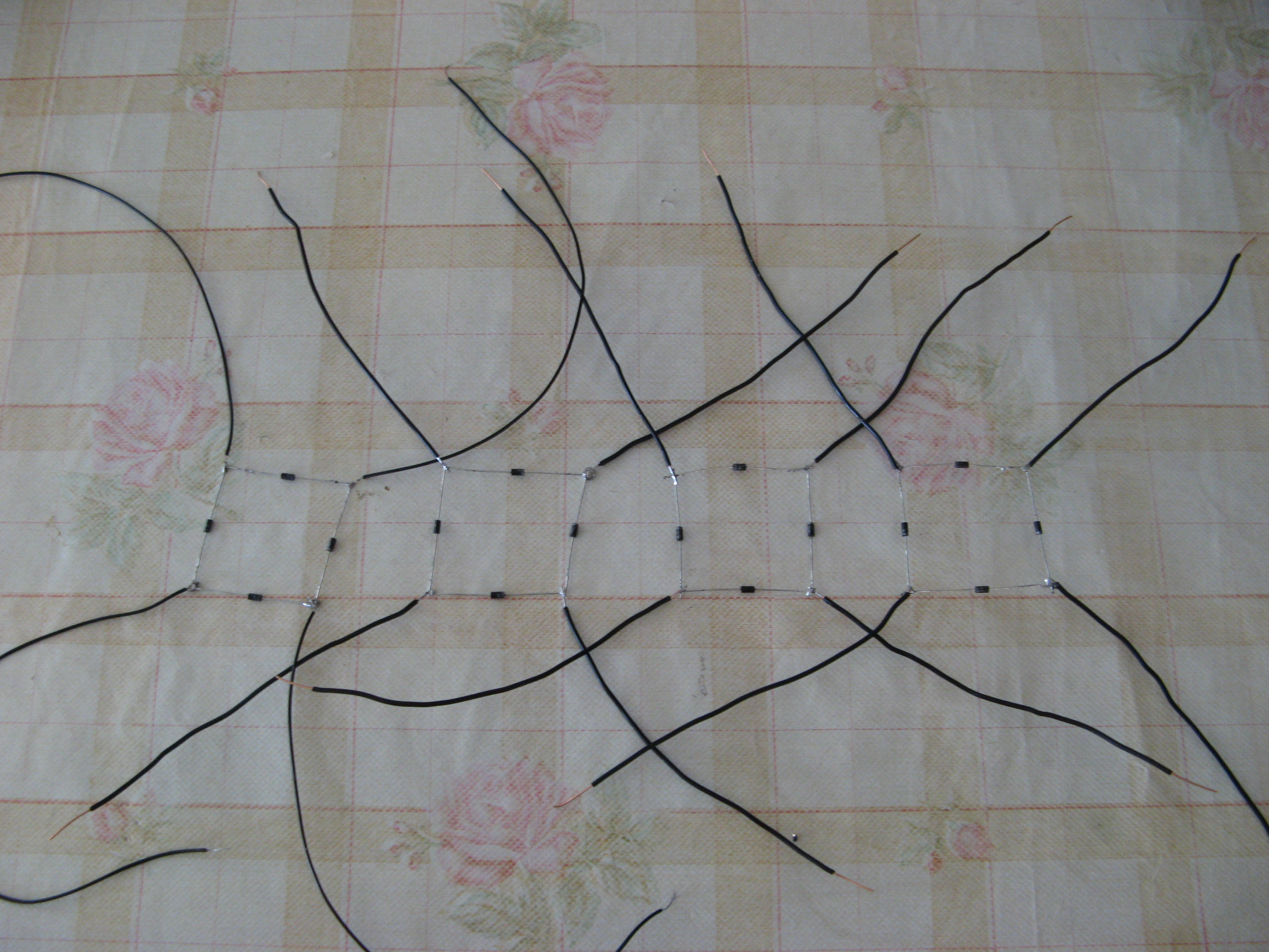

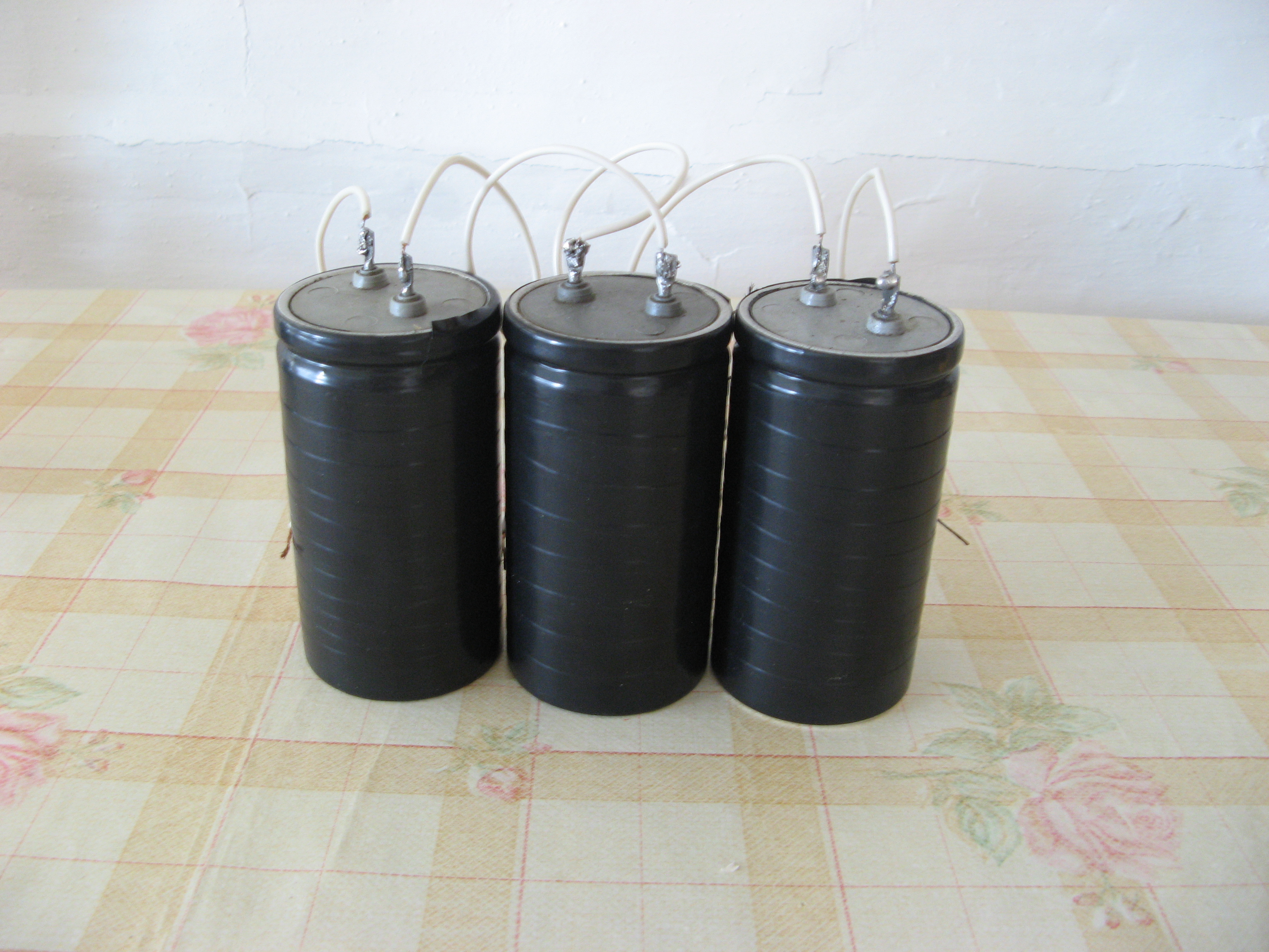

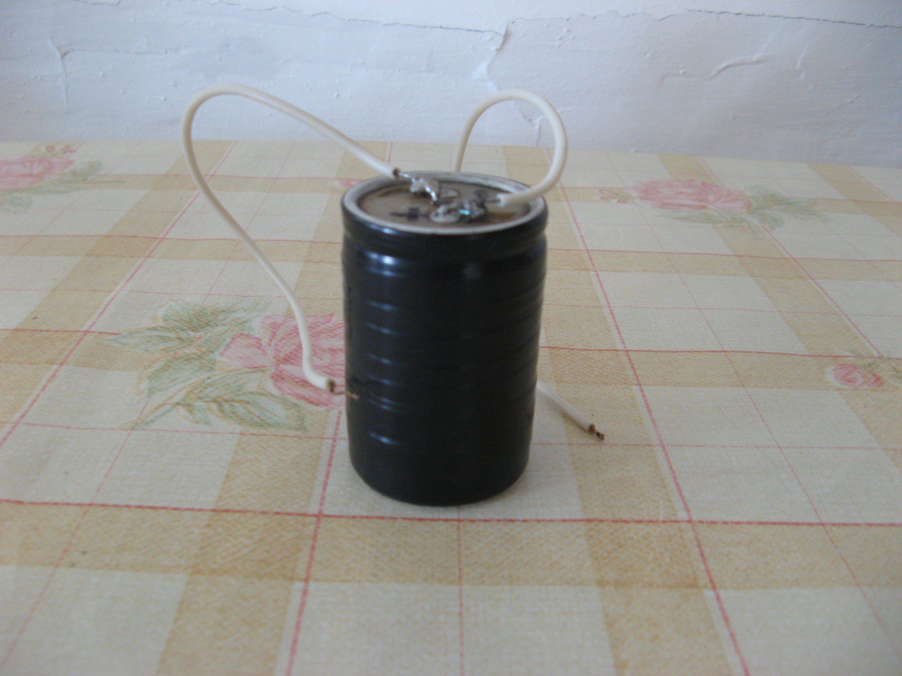

Я использовал в своих опытах плазменный шар с питанием от сети 220 В. Заявленная мощность 8 Вт. Диаметр сферы 160 мм. Для опыта также потребуются конденсаторы немалой ёмкости и высокого напряжения, так как зарядка может происходить очень быстро и можно не успеть уследить за набором напряжения, которое может доходить до нескольких сотен вольт или даже выше и тогда возможно придется вызывать эвакуатор дешево. Ещё потребуется диодный мост. Его я спаял из высоковольтных диодов 1N4007. Конденсаторы, используемые в опытах: К50-17 (алюминиевый электролитический полярный конденсатор на 300 В ёмкостью 800 мкф), К42-19 3 штуки (конденсаторы пусковые металлобумажные частотные на 500 В ёмкостью 16 мкф). Потребуется также подвести к месту опытов заземление.
Ход опыта таков: один конец ~ диодного моста подсоединяем к заземлению, другой оставляем в воздухе рядом с шаром. Оставшиеся два конца (соответственно + и –) подсоединяем к конденсатору, соблюдая полярность, если накопитель является полярным. Далее включаем плазменный шар и следим за набором напряжения. Периодически нужно разряжать конденсатор, иначе может произойти перезаряд. Чем меньше ёмкость конденсатора, тем быстрее он будет заряжаться. Этот момент нужно учитывать перед проведением опыта. Для ускорения зарядки нужно увеличить площадь проводника. Для этого можно взять кусочек фольги или другой материал, проводящий ток. В ходе опыта можно заметить, что зарядка конденсатора происходит и в том случае, когда лампа выключена. Возможно, это связано с радиоволнами, пронизывающими всё вокруг, источником которых может являться телевизионная вышка, вышка сотовой связи и т.д.
Ещё следует помнить, что плазменный шар создаёт очень мощное электрическое поле, которое может нарушить работу электроприборов. Так, например, если поднести калькулятор на расстояние 1 метр к работающему устройству, то он выйдет из строя. Никого, наверное, уже не удивить светящейся на расстоянии без проводов энергосберегающей лампой. Это явление ещё раз доказывает, что вокруг плазменного шара, действительно, существует мощное поле. Его-то мы и используем для зарядки конденсаторов.
