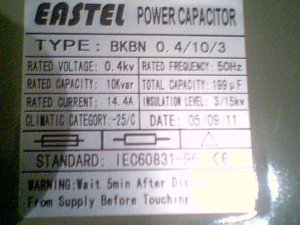

    Всем привет! Я не давно начал проводить эксперименты с бедини. Пока у меня твердотельное устройство. Механик, ты свои катушки на ферите мотаешь?
    Тут, на форуме, мелькнула мысль использовать конденсаторы для съема энергии, Динатрон в своей доске Смитта использует "кваровые" конденсаторы. Цитата:"Да вот не принимают нормально, я напрямую смотрел, на масляниках импульсы с катушки на резонансной частоте шмалят и с каждым импульсом идет подъем напруги на маслянике процентов на 10 от амплитуды импульса. А кваровые забирают... Кроме того, нельзя до 100 вольт давить трансформатор. Если на резонансной катушке 10 квольт на квровых кондерах надо держать 1000 вольт, если ниже давить- теряем сильно в мощности, потому как ампераж что при 1000 вольт, что при 100 вольт катушка выдает одинаковый.с ув."
