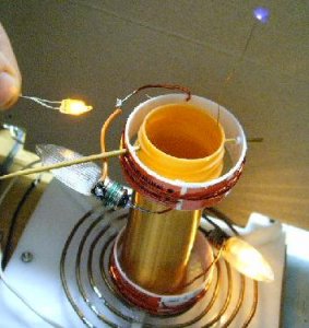

    Резонанс в ТТ (транс Тесла) задаёт первичка . Первичка качается либо генератором , либо разрядником.
    В случае применения разрядника энергия искры преобразуется в колебания в контуре (первичке), а частота этих колебаний определяется индуктивностью-ёмкостью контура(первички).
    Так называемая вторичка представляет собой моток проволоки заданной длинны и к резонансу не имеет никакого отношения .
    К примеру - первичка имеет резонанс 1мегагерц или длину волны 300метров . ЭТО означает , что для того чтобы получить коронный разряд наверху катушки (фитонку) , достаточно умотать четверть волны или 75 метров проволоки.
    Попасть точно в пучность волны не всегда удаётся и такой моток проволоки можно подстроить под "электрическую длинну" по максимуму фитонки. Можно изменять частоту первички а можно и вводом феррита .
    Ну этоже просто ! - ставим постоянный магнит в магнитопровод и проверяем как намагничиваются отдельные участки . Выясняется , что внутренний периметр магнитопровода и внешний магнитятся одинаково .
    При накачка магнитопровода катушкой такого не происходит . Максимум МП в малом периметре(дырке)
    Вывод - а какое поле в магнитопроводе работает лучше ?? Поперечное или продольное ?
    Я пока экс не ставил ...ищу по этому поводу комменты .
    Можно брать и более высокую частоту если применить плоскую катушку в генераторе . Такая катушка имеет малую ёмкость и с-но более высокую частоту резонанса(до 5-7 мегагерц)
    Устройство будет малогаббаритным и для изучения поведения ВОЛНЫ вполне годится .
