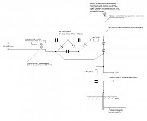

    Для начала надо произвести замер тока, отмеченный на рисунке (со сборкой схемы и особенностей, показанной на рисунке). Атмосферное электричество.JPG

    Дело в том что, все что было опубликовано выше в начале топика - так сказать не совсем то пальто.
    1. Именно нужен изолированный шест и провод дабы не было утечки зарядов по всей длине провода а была их концентрация на "метелке", а также чем острее проводники "метелки" тем эффективнее "зажигается дуга", т. е. при меньшем напряжении.
    Обычный молниеотвод при обычной погоде не обеспечивает стечение зарядов на землю т. к. напряженность поля всего навсего около 100 в./м. Слишком уж "тупой у него конец" для этого. И не надо прилепливать сюда формулы для расчета его "эмиттера" в соотношении с высотой молниеотвода и защищаемой им площади. Это не то.
    2. Все везде меряют напряжение почему то и жалуются что его там нет)))))) Но его мерять бесполезно из за довольно низкого входного сопротивления вольтметра. Измерять нужно ток.
    Приведенная выше мною схема это лишь для начала отталкивания от каких хоть либо параметров.
    Я и так знаю что без дополнительного возбуждения (без умножителя напряжения) ток будет течь на уровне 10 наноампер (спасибо людям которые произвели эти замеры).
    Вот для начала и все.
    Говорить о дальнейшем развитии идеи можно только после замеров по данной схеме.
