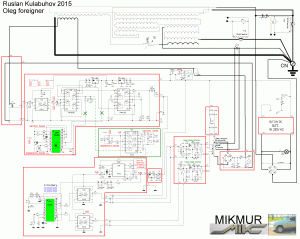

  5. zlatko2013
    zlatko2013 Чатланин
    вот схема, Но электроника будет немножко иная
    так что изучаем и сравниваем с тем что у Руслана (кстати вот его канал)

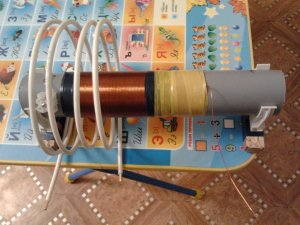

  6. zlatko2013
    zlatko2013 Чатланин
    ну вот установка почти готова, домотал ТТ и перехожу к настройке

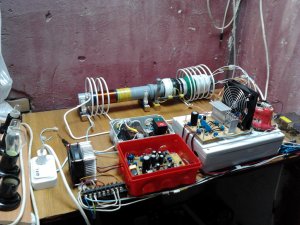

  7. zlatko2013
    zlatko2013 Чатланин
    ну и чтоб не было лишних вопросов - что да как. Снял установку в моем исполнении...

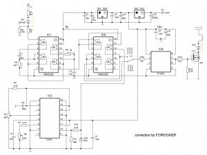

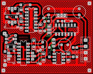

  11. zlatko2013
    zlatko2013 Чатланин
    ИТАК СХЕМА Пуш-Пула (смотрим и сравниваем с роликом выше у Руслана)
    ну и схемка с печатками под ЛУТ
    прим. к схеме: R3 у меня 49 кОм; R2 - 100 кОм. И получаем частоту ПУШ-ПУЛА от 7 кГц до 16 кГц

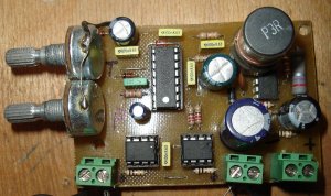

  12. zlatko2013
    zlatko2013 Чатланин
    плата синхронизации ТТ с пушпула (выдает пачку импульсов - в нужный момент в токовую синусоиду на индукционке)
    ну и печатка под ЛУТ
    прим. к схеме: C1 - от 15 - 24 nF (чем больше - тем импульс дальше по синусоиде движется); С2 - 2,3 nF (что позволяет в пачке количестов импульсов делать от 1 до 5)
    С7 - 22 pF позволило разогнать TL494 до 1920 kHz
