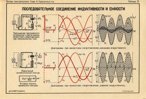

    Это не готовая модель, а только эксперемент с целью выяснить (а мы еще до конца не выяснили) можно ли создав резонанс снимать с него энергию и получить эффективность выше 1. Есть такой альбом "Электротехника в рисунках и чертежах" издан в 1950 году. Вот постер из него. Видно, что когда емкость и индуктивность образуют идеальный колебательный контур, то при входном напряжении U=0 в контуре гуляет мощность. (Да реактивная, я знаю) Когда резонанса нет или контур не идеален (наш случай) то от генератора мы подаем некоторый потенциал, но в контуре мощность гуляет больше, чем подаем. При этом ни кто это чудом не называет. Говорят обычно, что это реактивка и снее ни чего не снять. Вопрос. Если трансформатор потребляет от сети 10,5 ВА, а при резонансе только 8 ВА. Откуда он берет оставшиеся 2,5 ВА? Снимает с реактивки или просто тансформатор такой скромный? Если снимает с реактивки, то встает следующий вопрос. А сколько лишней мощности можно снять с реактивки не нарушив резонанс? Но прежде давайте замерим все возможные синусы и косинусы.
