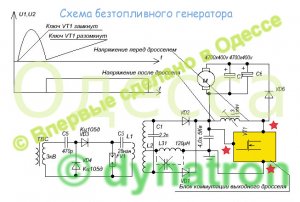

    dynatron пишет.... самозапитка...[​IMG]

    irf840 разве выдержит 5 киловвольт.<br /><br />-- добавлено: 30 дек 2011, 18:26 --<br /><br />
    Это особенность резонансных систем.
    При подключении нагрузки ток потребления падает. В интернете много подобных результатов.
    Но пока что никто не нашёл там СЕ.
    Во ещё интересное видео по теме.
    [youtube]_GXRCv525Jo[/youtube]
