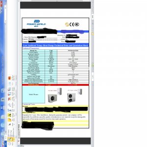

    ТН выписал, собираюсь на днях оплатить. Если поставщики не обманут, то месяца через 2-3 будет у меня. Собираюсь проводить целую серию экспериментов и замеров.
    Все, кто желает принять участие, посмотрите технические данные. Какие будут мысли, предложения (я например собираюсь попробовать и с параллельно подключенным солнечником поработать и в теплом помещении где будет маломощным источником тепла температура поддерживаться) по проведению экспериментов, замеров - пишите. Буду только рад.

  7. Z-zyl
    Z-zyl Антитентурианец
    В этих данных не хватает главной цифири: до какой температуры греется вода-то?

  11. transtim
    transtim Антитентурианец
    55-60 градусов

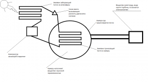

  13. KIRALEX
    KIRALEX Антитентурианец
    Если кондиционер(Холодильник) обладает сверх единичностью, то можно его использовать в солнечных электростанциях.
    Я нарисовал простейшую схемку, того как это может работать.
    Если учитывать что тепла получается много, а компрессоры потребляют мало, то получается энергостанция с высоким кпд

  15. Z-zyl
    Проблема не в этом. МОжно сделать и ТН, который даёт хоть 2000С.
    Проблема в основе.
    Компрессор будет потреблять не сильно меньше, чем вырабатывает турбина. И это - в самой основе принципа.
    Выигрыша по КПД тут достичь нельзя (разве что по сравнению с изначально очень неэффективной системой и чисто за счёт техники).
