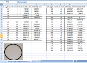

Решил заказать уплотнительные кольца для сухого электролизёра, но пока не могу найти рекомендации по поводу плотности тока на электродах. Поскольку сухой при удачном стечении обстоятельств планирую прикрутить к авто, а это вибрации и всё такое, то большие диаметры рассматриваю с недоверием. Хотелось бы знать ваши мысли и рекомендации, дорогие форумчане, по данному вопросу, табличку возможных размеров колец привожу ниже.
    61,5 КБ · Просмотры: 5

Плотность тока не больше 10а , растояние между пластин не более 3мм . Нержавейка должна быть с большим содержанием титана , поверхность шершавая и желательно её паяльной лампой обжечь до темно синего цвета. В двигатель лучше не стоит подавать гремучую смесь , может бахнуть или клапана пожгете.

Пардон , я сразу не понял что вы только начали изучать генератор HHO . Вот предположим у вас есть источник тока для HHO генератора 12в 100а . На эффективную площадь двух электродов должно приходится не более 2-3 в и 10-15а тока. То есть на такой источник тока можно подключить HHO генератор состоящий из 6 пластин . Между пластин должно быть не более 3мм . Тут главное подобрать электролит, расстояние между пластин (смысла нет делать больше 3мм) и площадь пластин такой , что бы происходило максимальное выделение водорода ( 12в 100а как пример) , при этом что бы сам электролит не нагревался и не кипел. При нагреве нержавейки , на её поверхности образуется слой окисла который немного увеличивает выход газа. А Мейер вроде разлагал воду высоковольтным , высокочастотным током. Но это все прошлый век. Есть мембраны из нанотрубок которые могут разлагать воду без электричества. . Можно еще поэксперементировать с аллюминием .Если в воду опустить кусочек аллюминия и содрать под водой оксидную пленку , то тоже будет выделятся водород , правда не долго.
