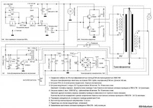

  9. bass776
    bass776 Антитентурианец
    приходько
    Приветствую!
    А по какой схеме?
    По этой?
    А то я тут уже кучу набросал.
    И укажите пожалуйста на схеме в каких точках проводились замеры и где подключалась нагрузка. И какие показатели потребления.
    Заранее спасибо!<br /><br />-- 13 мар 2013, 12:10 --<br /><br />
    Вот нашёл
    <a class="postlink" href="http://x-faq.ru/index.php?topic=2217.0" onclick="window.open(this.href);return false;">http://x-faq.ru/index.php?topic=2217.0</a>
    <a class="postlink" href="http://realstrannik.ru/forum/48-temy-freeenergylt-antanasa/104399-1-kw-ustanovka.html" onclick="window.open(this.href);return false;">http://realstrannik.ru/forum/48-temy-fr ... novka.html</a>
    Но что-то вяло обсуждали. Ни ДА ни НЕТ.

  11. bass776
    приходько
    Данил.
    По трансформатору тока пока могу сказать, что первичная обмотка вообще в теории должна быть без витков, только провод пропущенный через окно трансформатора.
    По дросселю у меня тоже лучшие результаты получились с наибольшей индуктивностью дросселя.
    Ток в контуре напрямую замерить сложно так как там действительно высокая частота и приборы будут врать.
    Я ток в контуре определял расчётным путём.
    Например в Вашем случае вторичная обмотка трансформатора тока 5 витков. На вторичную обмотку подключается нагрузка с известным сопротивлением, лампочка наверное не подойдёт так как при нагреве спирали её сопротивление изменится и точно измерить не получится, хотя можно попробовать. Так же на вторичную обмотку с подключённой нагрузкой подключить диодный мост из быстрых диодов (HER, UF, SF) и сглаживающий конденсатор малой ёмкости (у меня был 1,5 нФ).
    Тогда например сопротивление нагрузки 100 Ом, замеренное на ней напряжение 100 В
    Ток в контуре =(100В / 100 Ом)*5 витков= 5А.
    Мощность выделяемая на нагрузке = (100В)в квадрате/100 Ом/2=50 Вт.
    Пока у меня возникла проблема. При напряжении 24 вольта для питания этой схемы очень сильно греются транзисторы и хочу их поставить на более мощные радиаторы и может даже вместо каждого транзистора поставить по два в параллель для увеличения тока пропускаемых через них.
    У меня тоже при увеличении ёмкости Сх увеличивался ток потребления.
    Да и я переделал схему
    Тоже работает, но не надо мотать катушку из двух частей, а это проще.
    Не двигаюсь дальше пока не соберу более мощную схему.
      9,1 КБ
      466
  12. приходько
    приходько Антитентурианец
    bass776
    Попробую трансформатор тока как вы описали.
    По новой схеме. А нужна ли тут вообще катушка?
    Я в магазине спрашивал 350 мосфет, цена та же, что и у 250го - 60р. , может его стоит поставить?
    Вы писали, схему можно переделать с индукционной катушкой. А если попробовать с нее снимать бифилярной катушкой?
    Хотя присмотрелся повнимательней, это по сути и похоже на индукционку.
    Схемка ваша не открывается, перезалейте пожалуйста если не трудно.
  13. bass776
    Катушка и конденсатор нужны обязательно, потому что они создают колебательный контур на основе которого работает генератор. Странно то у Вас без конденсатора работало, или это что-то не то было.
