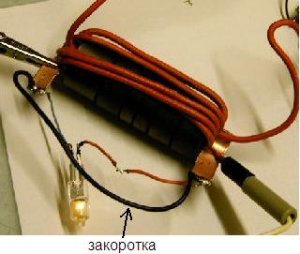

    Насчёт пояса Роговского....приходилось видеть да и сам это допускал - крепил ферритовые кольца путём пропускания винта через центр....теперь только нитками.
    А вообще такой коаксиал достаточно интересен. Он обладает чрезвычайно низким сопротивлением(сьём -медный стержень длинной в стопку феррита) и в этой связи обычный дегитальный приборчик на 10А неможет его коротнуть ....
    нaсчёт индуктивной 3-х точки ...не стал досконально разбираться, НО тут и выплыла непонятка - сьём мощности в длинную линию лучше идёт от стороны катушки подключенной к сетке (гдето чтото недосмотрел ,,,не допонял... возможно, что задачка с фазой расставит всё на свои места). Дело в том, что намотка со стороны сетки какраз таки имеет "другую" фазу...т.к намотана против час/стрелки...или скажем так - намотки ДЛ и катушки генератора выполнены в разные стороны. Результат - коронка на конце длинной линии гораздо эффективнее.

    Ну у меня на работе полно трансформаторов тока. Принцип действия аналогичный.
    Ничего противоестественного.
    Тут надо схему.

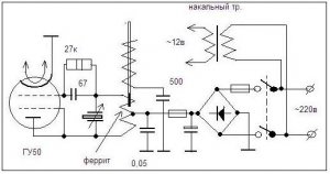

    схемка без проблем,,,нарисована так потому, что удобнее ...а что необычного так - обмотки в разные стороны "смотрят"...
    токовый то он токовый ,но на данном этапе интересно МП кольца . Ведь если оно есть в "дырке" значит оно есть и в середине (в воздухе) квадратного сердечника.
    пы-сы...переправлять не буду...но похоже ,что в этом случае намотки в одну сторону и в одном потоке, а если по классике то в разные стороны и с расхождением в противоположные потоки....УК мотается с началом от низа- по часовой стрелке

    Безумная схемка... особенно интересно смещение на сетку. Получается что лампа почти полностью открыта, а на сетку идёт ООС и закрывает лампу. Типа VTTС ?
    В середине нет магнитного поля, там электрическое поле. Можно заменить провод конденсатором и получится трансформатор Миславского.

    прошу извинить , - я там малость добавил ...т.е. разница в способе подключения намоток есть . Я не сторонник добывать СЭ из катушек, то-бишь отношусь трезво , - не "щёлкает" значит трансмутаций нет ... :wink3: (Б.лин...да с чегобы им щёлкать!! - мысли вслуххх...)
    А в 2-х словах - /трансформатор Миславского./ - просто напомните... я в энтих трансах уже подзапутался...
    +++Безумная схемка...+++
    А почему "безумная" ?? на такой схемке я перекрывал километров 50(антенну цеплял через конденсатор на анод(согласен - ХОХМА ! ну,, счастливое детство и всё работало...очевидно катушка модуляционного транса играла роль дросселя по ВЧ)...вместо ГУшки была 6п3с. Вообще эта лампа(ГУ50) работает и без минуса на сетке. Позднее у меня был передатчик с похожим выходом...всё в порядке - аноды не краснели, упр.сетка была на корпусе через 10ком...ток в резонансе/ес-но/ около 50ма анодное 900в. (40 ватт).
    Вот интересный эффект в коаксиале - делаем КЗ - лампочка зажигается :wink3:

    Заместо вторичной обмотки стоит емкость, которая улавливает изменение электрического поля перпендикулярного магнитному полю в магнитопроводе.
    А кз вч трансформатора? надо точно знать какая частота.
    Вполне может получится что через проводник идёт только реактивная энергия, его Z ближе к индуктивной, и просто у данного трансформатора очень большой ток кз.
    Я так хотел спалить провод вч трансформатором, а он ели греется. Соотношение витков было примерно 1 к 6 и провод меньше 0,415.

    +++А кз вч трансформатора? надо точно знать какая частота.+++
    вы уловили эту тонкость ! конечно , в обычном режиме лампа не светится , а при закоротке добротность такого коаксиала сдвигается к заранее установленной частоте , - там амплитуда ПОвыше, вот она и засветилась...
    В этом ,конкретно, эксперименте частота накачки около 100кгц.
