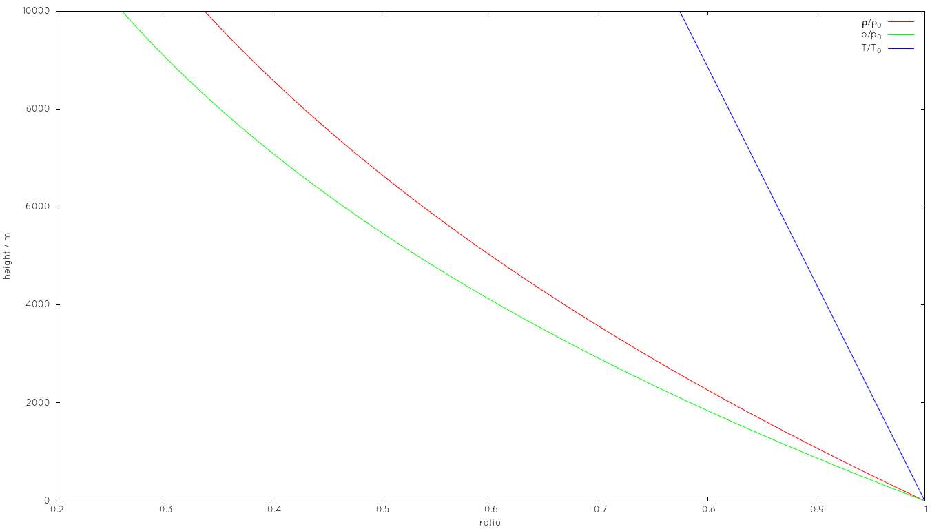

    И так поехали
    1. плотность воздуха 1,225 кг⁄м3,
    2. Плотность Гелия 0,178 кг/м3
    Примем вес коробочки минимум за 200г. Хотя по моему он куда больше ну да ладно.
    Примем объем воздушного шара равным 1м3. Хотя по моему он меньше, но допустим.
    Тогда получаем, что шар да же теоретически не сможет подняться выше той высоты где плотность воздуха составит
    0,178+0,2=0,378кг/м3
    При этом мы делаем следующие допущения:
    а) шар достаточной плотности и не лопнит при увеличении давления.
    б) шар из не растягиваемого материала, то есть при уменьшении атмосферного давления он не будет расширяться (хотя это допущение очень суровое и сильно повлияет на результат, но пока посчитаем так, а потом попробуем учесть расширение объема гелиевого шара.)
    Далее для тропосферы справедлив следующий график (да же без формул)
    отсюда мы видим, что на верхней границе тропосферы плотность воздуха составит 1,225*0,35= 0,43
    То есть оказывается еще остается достаточно серьезный запас по высоте. И шар еще будет подниматься вверх.
    формул по рассчету плотности воздуха в стратасфере у меня нет.
    Кто продолжит?
