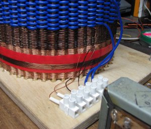

  8. aborigen
    aborigen Пацак
    Я использовал бамуковые палочки для шашлыка,диаметр 3мм,так что про гвозди спрашивать надо не меня.
    Я уже говорил,буду подбирать и если вы прочитали материал по ссылке,там тоже об этом пишут,для разъяснения пишу,у меня каждая корзинка на отдельной площадке,которую можно передвигать.На видео этого нет,так что можете ориентироваться на видео.
    Наверное,кому как нравится,у меняу катушки L1 внутрь,остальные наружу,незнаю,зачем вам фото корзинки со стороны контактов,и так ясно.
    Катушки я мотал по часовой,в другую не могу,хотя у автора против.Насчет кондеров правильно поняли,значения не имеют,так как неполярные.
    Про конденсаторы уточнять не буду,это не ко мне, у меня ориентир на другую схему
    Тут у меня тоже расхождения,Хендершот пишет,что брал катушки от звонка телефона.Они на 110 вольт,это значит,что там много витков.Дело в том,что сейчас дисковый телефон трудно найти,сам выкинул 5 штук,откуда знать ,что понадобятся.
    Однозначно,в одну.Но это мое мнение.
    В зависимости от длины магнита.
    Пластина должна вибрировать,нет вибрации,не работает задающий.В этом весь фокус.
      394,5 КБ
      974
