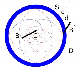

    Обрати внимание на эту картинку:
    Проводник въезжает в МП постоянного магнита и выезжает.

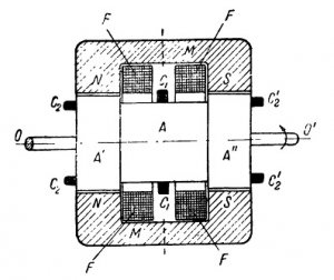

    На этой картинке даже интересней.

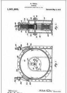

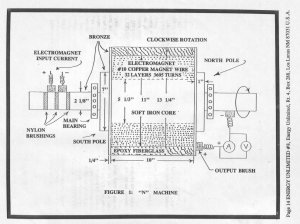

    В этом рисунке Н. Теслы, по моему, есть некоторые намеки на причину возникновения эдс в УГ и вращения в УД. А машина Брюса де Пальмы показывает как можно обойтись без постоянных магнитов, применив электромагниты на постоянном токе.

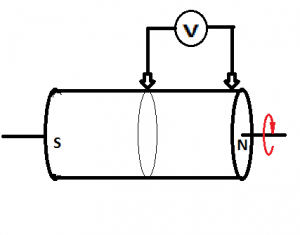

    По всей видимости все из за шунтов стоящих в мультиметре. На каждом пределе стоит свое сопротивление и в результате Вы замеряете ток проходящий через шунт Вашего прибора. Для более точного измерения тока УГ я соединяю выход УГ отрезком провода, сопротивление которого не сложно вычислить. Затем измеряю падение напряжения на этом отрезке и разделив напряжение на сопротивление получаю ток протекающий в цепи. Как было замечено, чем меньше сопротивление шунта тем больший ток. По всей видимости это повышение будет продолжаться до момента выхода на предельную мощность конкретного УГ.
