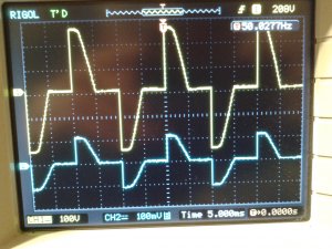

Здравствуйте . Проведен опыт по организации "временной ассиметрии тр-ра" . Трансформатор - ОСМ - 1 квт . Первичная обмотка на 220 вольт , вторичная на 380 вольт . Подключение нагрузки (две лампы по 100 ватт , включены последовательно) во 2 и 4 такт производилось тиристором . На осциллограмме : верхний луч - напряжение на нагрузке (делитель 1:100) ; нижний луч - ток в нагрузке (напряжении на шунте 0,2 ома , включённом последовательно с лампами . Ток первичной обмотки контролировался тоже с помощью шунта в 0,2 ома . При подключении нагрузки , ток в цепи первички возрастал (росло по амплитуде напряжении на шунте) Правда это напряжение (на шунте) - весьма "фривольной" формы (не синусоидальной) , поэтому трудно сказать на сколько возрастало потребление тр-ра при подключении нагрузки .
Простите - я не в попад ... Первый раз на форуме , не судите строго .
    1,3 МБ · Просмотры: 22

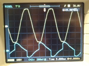

Спасибо за проведенный эксперимент. Не ожидал, что так быстро кто-то возьмется за работу.
1.Скажите, а есть ли способ определить, выделялась ли во вторичном контуре энергия за период работы больше, чем потреблялась в первичном контуре? Может быть это может сделать какая-либо электронная схема подключенная к компьютеру вместе с программой?
2. Если во 2-м периоде ЭДС от второго контура поддерживает и усиливает напряжение и ток в первом контуре, то, возможно, напряжение и ток в 2-м и 4-м периоде на первом контуре возрастает не за счет отбора мощности из сети, а за счет положительного действия ЭДС от второго контура?

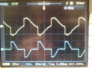

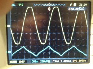

Здравствуйте Александр ! Должен Вас сразу разочаровать - я , совсем не инжинер-электронщик , а простой слесарь . Но вместе с тем очень хочу быть "полезным" в Вашем многотрудном деле . На первый Ваш вопрос достоверно ответить , к сожалению , не могу . По поводу второго вопроса - вот ещё осциллограмы , снятые с установки . На первой -напряжение (верхний луч) и ток первичной обмотки с нагрузкой во вторичке . Третья- напряжение и ток первички без нагрузки . Вторая осциллограмма - токи первичной (верхний луч) и вторичной (нижний луч) . Вероятно , по этим осциллограммам можно будет делать какие либо выводы . В связи с тем что в этом устройстве токи и напряжения далеко не синусоидальные , судить об энергетике процессов затруднительно . Александр , если моя личность вызывает хоть капельку интиреса , давайте спытнём пространственную ассиметрию тр-ра . Там - всё по синусу , значит будет легче оценивать работу устройства ? И ещё : Пользователь UR4111 предлагает провести опыт по выключению первички во втором такте и оценки процессов во вторичной , в это время . Если Вы считаете это необходимым , можно проделать этот опыт . Фото-0048ааа.jpg Фото-0050.jpg Фото-0049.jpg
    1,3 МБ · Просмотры: 273
    1,3 МБ · Просмотры: 272
    1,4 МБ · Просмотры: 269
Подскажите , пожалуйста , как сделать эти фотографии поменьше ?
Скачайте свободно распространяемую программу-редактор изображений PicPick, в русской редакции. Она позволяет делать копии выделенных областей экрана, сохранять их в растровых файлах, а так же изменять размеры файлов в пикселях и публиковать их в сети интернет. Так же программа позволяет открывать, редактировать и публиковать любые растровые файлы. Программа простая и с ней легко освоиться. Но мне кажется, что на этих больших фотографиях все в порядке. Так лучше видно.
Я обычно пишу текст, включая формулы, и создаю картинки в Word. В том числе, средствами рисования Word накладываю надписи на фотографии. После чего выбираю нужные фрагменты и делаю с них снимки программой PicPick. После чего выставляю в этой программе нужный размер в пикселях по горизонтали (горизонталь сайта обычно 900 -1100 пикселей). Я ставлю на полную картинку 800-900 пикселей, на половинную вдвое меньше по горизонтали, и так далее. После чего сохраняю публикую.
http://www.softportal.com/software-16869-picpick.html
http://soft-file.ru/picpick/ - на русском языке
