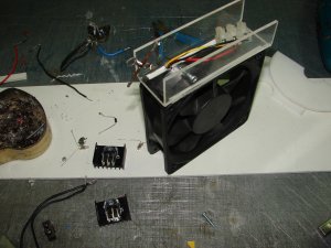

Изготовление мощного кулера на основе технологий Бедини.
Давно хотел сделать подобную игрушку.Мне не нравились распространенные варианты на одном транзисторе и заводской обмотке, ибо были слабенькими и практического применения не имели.
Натолкнулся в сети на вот это видео
[media]http://www.youtube.com/watch?v=btxLGTapVb4[/media]
Это мне показалось достойным внимания.Купил самый большой кулер который смог найти.
Его маркировка RQD 12038 MS 12VDC 0.35A.
За основу взял вот эту схему.
Разобрал кулер.Снял заводскую обмотку с двух половинок неподвижного ротора и намотал свою.Использовал провод 0.5. Ушло по 11м провода на каждую половинку.Каждая обмотка независимая со своим транзистором.
Другие две части ротора оставил как есть, только разрезал соединение и напаял провода.Это будет управление.
Были сложности со снятием ротора с пластмассового корпуса,помогло нагревание феном.
Далее действовал по схеме.Транзисторы хотел поставить 2n3055 но амплитуда без нагрузки с неонкой была 400 вольт,транзисторы пробивало.Подошли mje 13009.Тиристор пока решил не ставить.Потестирую без него,поставить не долго.
Характеристики кулера. Потребление 200ма.Амплитуда без нагрузки с неонкой 400в.
Честно говоря не ожидал :) Такие показатели позволяют заряжать АКБ с довольно серьезной емкостью.
Получился отличный "альтернативный" вентилятор для мастерской, или вытяжка например :)

В процессе настройки выяснилось что несмотря на то что управляющие обмотки одинаковые сигналы на транзисторы идут разные.Пришлось поставить регулируемое сопротивление.Так даже лучше ибо можно выставить режим с минимальным потреблением.Именно такой режим более интересен для зарядки АКБ.Минимальное потребление достаточное для устойчивой работы 60ма.
Теперь кулер выглядит так.
