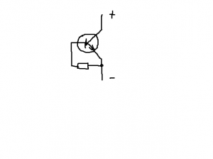

Вся соль в том чтобы не автоколебания получить на блокинге, а загнать транзистор блокинга в лавинный режим, это даже запустить не спервого раза можно.Многие путают автоблокинг с блокингом в лавинном режиме.Для этого нужно подбирать пары транзисторов способных это делать совместно.
На этом принципе Тигра сделал заменитель искры, транзистор в таком режиме выдает столько же разнообразных гармоник как и искра.
Вот все просто выглядит....а попробуй режим поймать :?

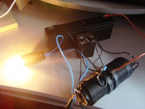

Кое как подобрал пару транзисторов, но у одного амплитуда меньше, зато запускаются одновременно.
Первые фото и видео.
[youtube]Gdce7yBY4so[/youtube]
[youtube]LMkr4Fnn9p0[/youtube]
    169,3 КБ · Просмотры: 1.409
Деламорто скажи какую лампу используешь мощность и вольтаж?Потребление установки 12Вх0,84А? И нарисуй пожалуйста правильную схему для сборки.Спасибо
Лампа на видео 230 вольт 25 ватт, путем смещения ферритов можно добиться перенакала, но тогда потребление выростет до 1.1А
Использовал биполярный транзистор и полевик, подбирал долго, подобрал не важно судя по амплитуде.
Впринципе все по схеме что выше только синюю обмотку попробовал намотать без разворота, просто прямо.
