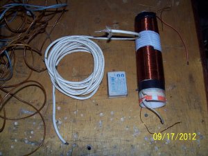

Внутреннее устройство, хотел написать трансформатора, но как то назвать трансформатором сложно.
1 фото - общий вид
2-фото -48 витков
3-фото -59 витков
4-фото -66 витков
5-фото -70 витков
Итого: верхняя обмотка 83 витка.
Под ней: коаксиал - 21 виток RG50U.(фото 7, 8)
Под коаксиалом 159 витков провода 0,85 мм.(фото 9,10)
Далее 475 витков провода 0,33 (фото 11,12,13,14)
Скачать все фото одним архивом:
