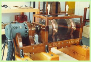

Нет там никакого отличия. Генератор Брюса де Пальмы видели. Один к одному. Правда конструкция завуалирована, поэтому никто и не видит. А по сути два униполярных генератора соединены последовательно. На фото два диска заключены между магнитами. чтобы сделать ротор беличья клетка, достаточно соединить спицами эти диски по периферии и все. При вращении через спицы потечет ток короткого замыкания. Магниты в центре стоят на отталкивание, тогда на одном диске по периферии будет +, на другом -, последовательное соединение обеспечено.
