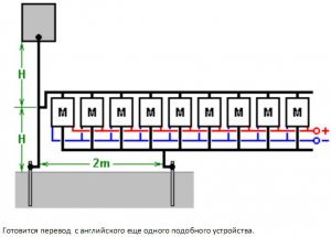

Сейчас обратил внимание, что часть рисунка самого нижнего обрезана, поэтому добавляю. Сам связываться в Скайпе с ним не планирую, так как времени нету. Надо бы ему дать ссылку на эту тему, наверное ему будет интересно. По другим вопросам советов дать не могу, наверное надо делать так, как предлагаете.
    45 КБ · Просмотры: 18.605
