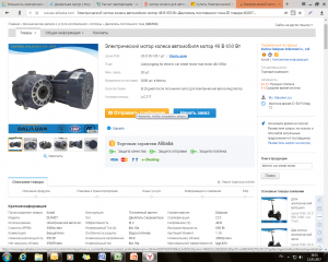

Как разработать электродвигатель с силой тяги до 1,5тн и оборотами 3500 об\мин имея такие исходные данные?! Звучит вроде как фантастика, но все же. Интересны абсолютно все доводы и предложения!
Вот что то такое нужно только под мои данные. Возможно это?

Артур разработать с нуля Эл.двигатель,это круто вы загнули. Это очень большая работа и дорогостоящая. Так что поищите из тех что есть на данный момент в промышленности . То что вы показали в скриншоте эти двигателя слабые. 650 Вт против 7квт источника. Побольше нужно исходных данных где и как будет применятся Эл.двиг. установочные размеры.если будете ставить перед КПП то нужен один тип двиг. А если прямо на колес то другой, если на заднюю ось то третий тип. Нужно конкретнее определится с конструктивом . Есть какой то сайт не помню по электросамоделкам авто. Там хорошо расписано управление и какие движки люди ставили. Вспомню отпишусь. Удачи и здоровья.

Этот двигатель для работы с постоянным током? Да из Украины как забрать? по почте не отправишь)) Самому ехать пока некогда и не на чем. Попробуй вывези еще что то от туда ))
Это просто пример, то что первое попалось. Из старых моделей но надежные. Тоже самое можно найти в России. Да это постоянник.
