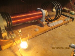

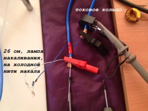

Я сегодня провожу очередные опыты с одной ТТ. Датчиком-рамкой со светодиодом обнаруживаю переменное поперечное поле вокруг неё на расстоянии полуметра с боков и торцов в виде толстого огурца, с "талией" по средине обмотки, или восьмёрки. Вторичка работает со стоячей полуволной на 1-й гармонике в 3300 кГц, при любой кратной гармонике накачки. Т.е. вторично пдтвердилась правильность приведённых мною полей на рисунке стр.4 форума. Телевизор через стену на расстоянии около 10м глючит, ноутбук на расстоянии ок. 2.5м тоже. Продольное (э/м) ограничено двойной длиной обмотки ВВ, по половинке с каждого бока.
Таким образом окончательно: ТТ работает на стоячей полуволне своей собственной частоты, с пучностями синусоидального напряжения и узлами тока по концам обмотки, независимо от гармоники накачки. Но на земляном конце вторички есть ещё пучность тока от ЛЦР накачки, т.к. они кратны 1/4 собственной частоты ТТ.
(на всякий случай прикрепил файл с комментариями, а то на ютубе со временем всё имеет свойство подчищаться и исчезать)
