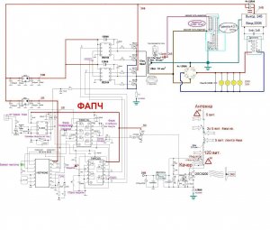

    Схема Управления Теслой от Сергея и печатка от Саныча. Спасибо ребятам за труды)
    Разводка платы не проверена, поэтому кто имеет возможность - проверьте.

    В схеме "Управление Теслой" не дорисован резистор 1 ком между затвором К2611 и общим проводом, подключенным на минус. Без него не будет работы, см. видео Сталкера. Это нужно сразу исправить, чтобы не вводить людей в заблуждение...

    Это я тоже добавил бы в "Инструкцию по настройке БТГ" вместе с использованием именно его схемы для наших устройств, как законченных блоков. В них не только всё, что нам нужно, но и немного больше для дальнейших экспериментов с вариациями. Сергей на высоте, кланяюсь ему!
