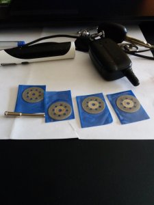

    С неодимового магнита. Купил отбракованый магнит N42, и побил молотком.
  3. Kolya_2
    Kolya_2 Пацак
    Посылочка пришла с Киева, на днях буду пробовать резать феррит.
  4. hranitelllll
    hranitelllll Пацак
    Вот еще способ с помощью дрели в конце ролика.
  5. Kolya_2
    Kolya_2 Пацак
    Спасибо!, я это видел. Раньше так резали. Думал может кто-то новый метод знает, или придумал.

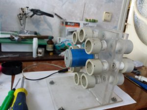

    Судя по фото диск 30см медное кольцо 7-7,5 см тоесть внешний диаметр D30см внутренний d15см

    Меня терзают смутные сомнения)))А откуда у нас наводится МП на медный диск,если медь вращается вместе с неодимом,от магнитов в катушках?Но если,как вы говорите в катушках ферритовый стержень и только с торца магнит,то мне кажется МП воздействующие на медный диск,будет слабоватым.А нет ли в обнаруженном нами прозрачном диске магнитов??И вот,какая мысль,а что ,если в медном диске токи возникают от взаимодействия с магнитами на неподвижном прозрачном диске и далее возбуждают сердечник от взаимодействия неодима с ферритом?Может я и чушь порю,но мы же в поиске)Это правда принципиально меняет весь подход в извлечении энергии из данного устройства.

    Я думаю это мы просто проверим.Оставим в катушках только ферритовый сердечник без магнитов и наведем на вращающийся диск МП от стороннего магнита!В дополнение к предыдущим измышлениям:Причем магниты могут быть расположены во внутреннем диаметре медного диска,чтобы не тормозить его.

    Нет , вы чушь не несёте, и вообще все считают что это изделие чушь, но мы его делаем.
    С этого всего значит , что мы сумасшедшие, как в прочем и сам многоуважаемый Смит.
    Ладненько, философское отвлечение, феррит отлично режится теми алмазными дисками.
    Берём на вооружение.
    Феррит порезал, диск наклеил, виниловые формы изготовил, может сегодня подгоню я размер и наклею на основание.
    Пока советую не идти по моим стопам, через недельку соберу всё до кучи, крутану и отпишусь.
    Подмагничивание медного диска, у меня проскакивало такое подозрение и я его проверил, на магнитах D8x3 и D10x3
    сильно влияет на нагрузку на двигатель, если там и есть подмагничивание медного диска то оно очень слабенькое.

    Да, и ещё, я вам писал про разные свойства феррита и металла в магнитном поле, повторюсь, металл- экранирует МП, а феррит- передаёт, продолжает МП.
    Ну это как-бы моё мнение, может есть профессиональные участники данной ветки, они поправят моё мнение.

    И по размерам диска.
    Оргстекло- наружный размер 160мм. больше не позволяет токарный.
    медный диск 110наружный, 70внутренний.
    Магнитная крошка- наружа 160, внутренний 70мм.
  15. hranitelllll

    Все равно будет тормозить,может слабым МП. Выше писал.
