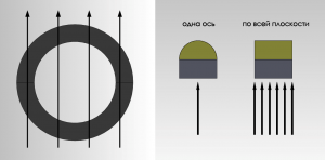

  20. Игорь48
    Игорь48 Пацак
    На рис.4 магнит ротора, давление на отрыв 10 кг, кольцо с намагниченностью снизу вверх. Рассмотрим слева в разрезе силовое поле магнита (желтым цветом), оно похоже на сферу. Вот эту сферу нам и нужно обмерить «прибором», определить силу м.п., намагниченность осевая или по всей плоскости. Осевая без вариантов - пик силы м.п. по центру, а у плоскости - есть скругление поля по краям или нет? Плюс отступ от края на качение подшипников. Так мы определим истинную ширину м.п.. Вопрос для чего? Для того чтобы вместить два магнита статора. Закрепляем магнит ротора на «приборе», (максимальную точку давления м.п. принимаем за 100%) записываем показания индикатора штангеля с шагом 1мм. Строим «девайс» со швейцарской точностью!
