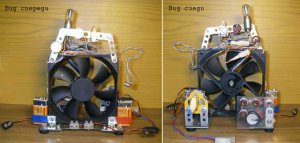

    Чтобы поиграться с этой конструкцией Бедини и получить первый опыт можно сделать её из компьютерного кулера. В сети ходит инструкция, если кому-нибудь будет интересно, напишу подробнее.

    Бедини из компьютерного кулера:
    Схема с объяснением принципа работы:

    На видео предыдущий вариант с другим транзистором на радиаторе. Транзистор не грелся, поэтому радиатор я убрал. Сейчас стоит КТ819Г

    собрал эту схемку. Но вот вместо выходного диода поставил диодный мост. И по логике где с моста должен выходить ПЛЮС выходит минусю А вместо минуса ПЛЮС. Это так и должно быть, у всех так?
  14. xatulmadan
    xatulmadan Антитентурианец
    покажи на схеме, как подключен диодный мост
    Он должен подключаться между коллектором транзистора и плюсом источника питания.

  19. xatulmadan
    Может у мультиметра перепутана полярность? :smile3:
    Я с диоднным мостом не проверял, по идее включение правильное. Но поскольку импульс ЭДС самоиндукции только в одну сторону, то глубокого смысла ставить вместо одного диода мост лично я не вижу.
    Проверь на батарее конденсаторов, как быстрее заряжается, с диодом или диодным мостом. Только надо взять конденсатор побольше ёмкости и побольше вольтажа. Напряжение до которого он будет заряжаться это амплитуда импульсов высокого напряжения, а скорость заряда показывает мощность получившейся зарядки.
    И ещё, чем больше размер кулера тем эффективнее двигатель Бедини из него получается.
