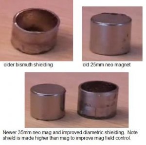

    Это должно быть интересно.
    На фото экран, материал висмут.
    Висмут — самый сильный диамагнетик среди металлов.
    В форме трубки найти в Украине не удалось, а вот чушки есть. Стоимость ~44 $/кг.

    Почему вы решили что на фото висмут ?
    Даже самый сильный диамагнетик взаимодействует с магнитами в десятки раз слабее феромагнетиков.
    Вы без труда приложите килограмовый кусок висмута к килограмовому неодиму.
    Скорее всего экраны там из металла с хорошими магнитными свойствами.
    Висмут не в состоянии особо влиять на магнитное поле неодимового магнита.

    Пересматривал разные видео и в отзывах иностранец оставил ссылку на файлохранилище, он там наверно хранит интересные ему фотки, видео. В общем я там все перерыл и нашел это фото. И попросил дочку хоть в общих чертах понять, говорят на видео про висмут или нет. Действительно говорят, что висмут, что повторяет форму магнита, а дальше она уже в физических терминах не понимает.
    По большому счету, хорошо бы, чтоб этот сюжет посмотрел спец. владеющий английским.
    Потому что дочь на 99% уверена, что речь идет про висмут, а вдруг ошибка, там еще так плохо слышно и голос у него как с бодуна и музыка мешает.

    А с какой целью этот экран? Если такой экран сделать из ферромагнетика, то это сожмет в объеме магнитное поле, магнитный поток будет тем же, но сосредоточенным у полюсов, сразу около них заворачиваясь в экран. То есть другой магнит он будет ощутимо притягивать с меньших расстояний, но зато на минимальных расстояниях будет притягиваться сильнее.
    Если же сделать его из диамагнетика, то поле наоборот станет более размазанным в пространстве, но весьма незначительно, ибо отрицательная проницаемость известных диамагнетиков на много порядков ниже положительной проницаемости ферромагнетиков
