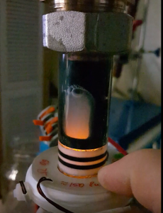

Вариант лабораторной установки с корпусом из кварцевого стекла и электродами из графита для работы с высокоагрессивными ЖХО содержащие хлориды и сильные минеральные кислоты , собрал мой коллега из Новосибирска, если память не изменяет конец весны или начало лета 2018 г.
Надеюсь всем хорошо видно что разряд горит не между электродами, а в паргазовом пузыре в серидине отверстия в диафрагме, что позволяет избежать дуговой эрозии электродов))))) чем увеличивает на порядки ресурс работы установки по сравением с классическим вариантом Вачаева)))).
