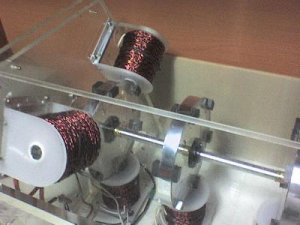

Наконец, руки дошли, появилось время :( ,и начал строить Бедини средней мощности.Вот пока в основных чертах что крутится.

Немного описания. На валу три самостоятельных устройства. Одно само по себе, работает и заряжает отдельно. Другие два смещены магнитами, относительно друг друга, что в принципе при совместном использовании должно дать удвоенную частоту импульсов, при той же скорости.( для разных по характеру АКБ) Но естественно, можно использовать и каждый фрагмент самостоятельно.
Здесь добавлен фрагмент с 1 дополнительной катушкой.Планируется установить еще пару катушек, но пока задержка провода и материала катушек.

Зарядка двух "мною любимых АКБ 12х12" явно показала,что нельзя экономить на сечении провода для катушек.У меня стоит 0.8.бифиляр. В АКБ помещается просто больше заряда, чем в случае заряда их же с более тонкого (0.58) провода.Проверено мною на разных моторах.
У меня на самой результативной катушке диаметр провода 2.5мм :) Чем больше диаметр тем лучше,однозначно.А еще лучше говорят литцендрат,сам не проверял,у нас не купить.Планирую обмотку из 15 проводов медь в лаке 0.18 в косичку.
В "косичку" лакированным проводом не нужно, только хуже будет, лучше мотайте строго параллельно или можно использовать медную ленту в изоляции - проверено ;)
