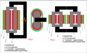

  11. Volnopower
    Volnopower Антитентурианец
    HIDE55
    Думаю , а что если начать с этой конструкции - её можно попробовать выполнить на феррите из уже готовых стержней от транс-ов . А здесь КЗ витки не нужно устанавливать на первом сердечнике (показан серым цветом) вверху или внизу ? Нужен ли зазор от насыщения сердечников ?
  12. HIDE55
    HIDE55 Антитентурианец
    Эта конструкция появилась после прочтения идеи би-тороида (в доке).Ее недостаток,по-моему,в том,что энергия вторичного м.потока дополнительно рассеивается на доп. керне (черным цветом) и нет преобразования на кз обмотке...Создать разницу в магнитной проницаемости (магнитном сопротивлении) в этом случае труднее,чем если использовать индуктор с разомкнутым сердечником.Хотя,может быть ,эффект и проявится значительно... :wink3: Можно попробовать,замкнув одну из частей вторички и сделав зазоры между частями сердечника с разной "мю" (между серым и черным)... :smile3: "Мю" "серого" должна быть по-максимуму больше "мю""черного"...

  15. HIDE55
    так ближе...(рис). :smile3:
