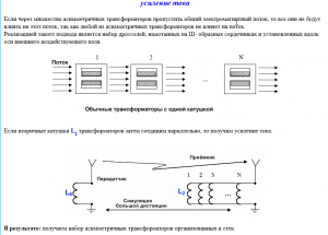

    Провел начальные измерения на сборном трансе а-ля Уткин...нужно доматывать индуктор для получения нормальной индукции на вторичке и увеличить коэфф. связи со вторичкой... :sad:

    Ш,броневой 220/12+12,0.5A - 2шт.Индуктор - 55мм полистирол. каркас,500 вит. 0.315,2 слоя,дл. намотки 85 мм...
    При запитке от ЛАТРА (100 Гц) падение 1.7В при токе 0.1А,индукция на обмотке 220В трансов - 0.5В,индуктивность меняется на 0.5% с и без трансов внутри индуктора... :?
    Перемоткой хочу добиться трансформации 1:1 на каждом вторичном трансе...потом померять при кз и параллельном соединении...
    Как я понимаю,если вторичка разомкнута,она не влияет на индуктор,а коэфф. индукции зависит от соотношения витков и коэфф. связи (КС). КС зависит от объемной пропорции железа и воздуха внутри индуктора...
    Кто может предложить простые и верные способы измерения добротности..?

    Думаю , если с транс-ов снять перемычки (оставив у последнего), чтобы получилось чисто -Ш и поставить друг на друга штук 5 , было бы компактней . Или применить ферритовые (такие как на моём фото) - было бы отлично по компактности , заполнению , связи , но для феррита желательно повышать частоту до 100кГц - до порога снижения эффективности ферритов и силовых диодов .
    А почему с ЛАТРА идёт 100 гц ? - выпрямленное диодным мостом что-ли ? Ели нет диодов , то ЛАТР выдаёт - те же 50 Гц .
    А чем плох тот способ - с сопротивлением 628 ом ? Для частот до 100кГц - вполне применим .

    С ЛАТРА идет на тр-р со средней точкой,как для измерения индуктивности...
    Компактность - дело второе.Нужно замкнуть м. поток тока нагрузки по материалу с большей "МЮ",т.е. сердечники должно замкнуть...И еще изолировать их друг от друга немагнитным зазором (?)...Или использовать одно ярмо на двоих с зазорами,чтобы не насытить от двух потребителей...
    P.S.Домотал индуктор до 800вит.,буду пробовать... :?

    Большая точность в измерении добротности нам не нужна , она всё равно составляет единицы - думаю максимум до 5-8 раз ( и то - это много !). Но если надо всё-таки проверить , то измерив индуктивность тем способом или прибором , легко вычислить и добротность :
    Х L = 6,28 * F * L
    Q = XL / Ra
    Где частота - Гц ; L - Гн ; R - Ом ;
