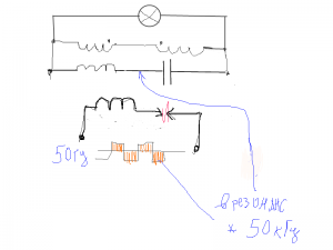

Ну да основной резонанс на вторичке. Конденсатор перед лампочкой как раз подберается в резонанс.
У меня лампа на 12В от поворотника машины, и конденсатор пленочный получилось подобрать где-то 200nF но у меня частоты выше. Но все равно можно от этого отталкиваться
Частота ограничением до 30кГц не самое лучшее. Ферриты используют от 30кГц до 70кГц
Поэтому пробуй 300nF 250nF 200nF или около того, но если с такой же нагрузкой
